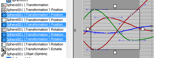

L'outil de zone d'image clé facilite le déplacement et la mise à l'échelle des groupes de clés dans l'éditeur de courbes.
Pour utiliser les zones d'image clé, commencez par mettre en surbrillance les pistes à modifier, puis faites glisser une zone dans la fenêtre Clé : cela permet de sélectionner toutes les clés des pistes affichées en surbrillance dans la zone que vous avez déplacée. Pour ensuite déplacer les clés, faites glisser la souris à l'intérieur de la région ou faites glisser une poignée située sur la bordure de la région pour les mettre à l'échelle.

- Dans la fenêtre Hiérarchie de la Vue piste - Editeur de courbes, mettez en surbrillance une ou plusieurs pistes contenant des clés d'animation. Ensuite, si vous le souhaitez, mettez en surbrillance deux clés (ou plus) appartenant à ces pistes dans la fenêtre Clés.
- Dans la barre d'outils Contrôles clé, cliquez sur
(outil de zone d'image clé). Si les clés sont déjà mises en surbrillance, la région est automatiquement tracée autour de ces clés et vous pouvez donc passer à l'étape 4. Si ce n'est pas le cas, passez à l'étape 3.
- Dans la fenêtre Clé, faites glisser n'importe quelle région horizontale contenant des clés. La position verticale de la souris n'a pas d'importance : la région est automatiquement redimensionnée de façon à englober tous les clés des pistes sélectionnées dans la distance du déplacement horizontal.
- Après la création de la région, les opérations suivantes sont disponibles :
- Pour mettre les clés à l'échelle, faites glisser l'une des poignées ressortant de la bordure de la région. Faire glisser une poignée horizontale met à l'échelle la synchronisation des clés, tandis que faire glisser une poignée verticale met à l'échelle leur valeur. Lorsque vous faites glisser l'une de ces poignées, le pourcentage de mise à l'échelle apparaît à côté du curseur.
Par défaut, le côté de la région opposé à celui de la poignée que vous faites glisser constitue le centre de la mise à l'échelle. Pour mettre à l'échelle autour du centre de la région, maintenez la touche Maj enfoncée, puis faites glisser le curseur.
Remarque : Si vous déplacez ou développez la région de façon à englober les clés qui se trouvaient initialement à l'extérieur de cette région, ces clés n'y sont pas automatiquement ajoutées.
- Pour déplacer les clés, faites glisser le curseur de la souris n'importe-où à l'intérieur de la région.
- Pour modifier la sélection des clés dans l'étendue horizontale active, sélectionnez différentes pistes dans la fenêtre Hiérarchie. La région est automatiquement redessinée de façon à englober les clés de ces pistes.
- Pour changer de région, commencez par faire glisser une nouvelle région en dehors de la région active.
- Pour quitter l'outil de zone d'image clé, activez un autre outil, tel que Déplacer clés.
