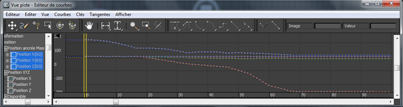

Pour utiliser l'outil de resynchronisation :
Track View s'ouvre en mode Curve Editor (Editeur de courbe). Seules les pistes animées de l'objet sélectionné sont mises en surbrillance dans la fenêtre Hiérarchie de Vue piste - Editeur de courbes. Il s'agit de l'option par défaut.

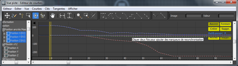

Toutes les clés appartenant à des pistes mises en surbrillance sont attribuées par l'outil de resynchronisation, en fonction des limites horizontales que vous allez définir en plaçant des marqueurs.

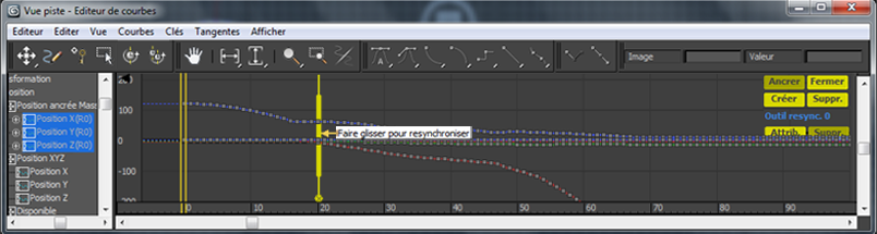

Un marqueur de resynchronisation apparaît dans la fenêtre dans laquelle vous avez cliqué. Il prend la forme d'une barre jaune verticale et porte la légende "Faire glisser pour resynchroniser".
Faites glisser la partie centrale épaisse du marqueur pour voir ce qui se passe, puis annulez le déplacement.

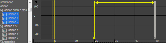

Vous pouvez utiliser l'outil de resynchronisation avec un seul marqueur, mais il déplace uniquement les clés ; pour la mise à l'échelle, vous devez disposer d'au moins deux marqueurs.

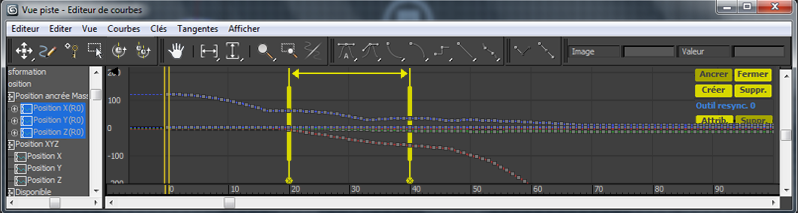

Un second marqueur apparaît, ainsi qu'une flèche horizontale à deux pointes entre les parties supérieures des deux marqueurs.
Resynchronisation des marqueurs au niveau des images 20 et 40
Prenez le temps d'observer les marqueurs. Chacun d'eux comporte une ligne fine en haut et en bas, une partie plus épaisse au milieu et une petite croix (X) dans un cercle en bas.

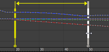

Le second marqueur est passé de l'image 40 à l'image 34.

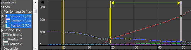

La resynchronisation peut à présent avoir lieu. Si vous espacez encore les marqueurs, la durée entre eux augmente et l'animation qu'ils contiennent ralentit. Si vous les rapprochez, l'animation accélère. Dans le même temps, la durée à l'extérieur du marqueur que vous faites glisser, et adjacente à ce dernier, se déplace dans la même direction et dans les mêmes proportions. Ainsi, l'animation située à l'extérieur de la paire de marqueurs reste inchangée, mais se déroule à un autre moment.
Après la resynchronisation, l'animation entre les images 20 et 34 s'étend entre les images 20 et 50.
Par conséquent, les clés sont plus éloignées que les autres et leur mouvement est plus lent.

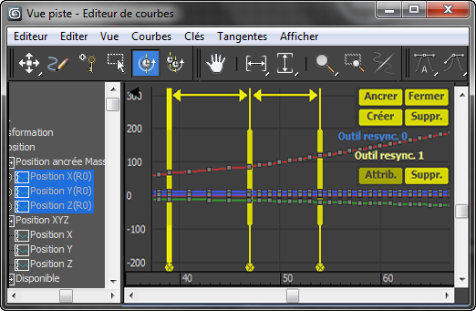

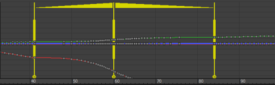

Outre les boutons et la liste situés dans le coin supérieur droit de la vue piste, l'outil de resynchronisation permet de contrôler le positionnement des marqueurs, la resynchronisation et d'autres paramètres directement dans la fenêtre Clé.
Resynchronisation 0 est active avec trois marqueurs.
Chaque marqueur dispose des fonctions suivantes :
Lignes de durée par défaut (linéaires, non verrouillées) entre les marqueurs
Les paramètres de durée sont disponibles dans le menu Type de portée de resynchronisation, que vous ouvrez en cliquant avec le bouton droit de la souris sur la ligne de durée. Chaque durée peut avoir des valeurs différentes.
Le menu contient les options ci-dessous. L'option Verrouillé est une bascule, et parmi les trois autres options restantes, une seule peut être active à la fois.
Lorsqu'une durée est verrouillée, une icône de cadenas apparaît en superposition.
A gauche, une durée linéaire verrouillée ; à droite, une durée d'ajustement extérieur verrouillée
Une durée linéaire s'affiche sous la forme d'une flèche à deux pointes, sauf si elle est verrouillée (voir les illustrations précédentes).
La durée Ajuster intérieur ressemble à une pente ascendante (de gauche à droite).
La durée Ajuster extérieur ressemble à une pente descendante (de gauche à droite).
A gauche, Ajuster intérieur ; à droite, Ajuster extérieur
