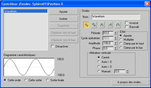

Interface
Après avoir affecté le contrôleur Flott. ondes dans la vue piste, cliquez avec le bouton droit de la souris sur sa piste pour afficher ses propriétés dans la boîte de dialogue Contrôleur d'ondes.
[Liste des ondes]
Affiche les ondes dans une liste.
Ajouter
Ajoute une nouvelle onde à la fin de la liste. L'onde par défaut est une onde sinusoïdale dont la durée est de 10 images et l'amplitude de 100.
Insérer
Insère une nouvelle onde avant le champ d'onde sélectionné.
Supprimer
Supprime l'onde sélectionnée. Lorsqu'il ne reste qu'une seule onde, cette option est désactivée.
Déplacer vers le haut et Déplacer vers le bas
Déplace l'onde sélectionnée vers le haut ou vers le bas de la liste, permettant ainsi de modifier l'ordre des ondes.
Désactiver
Permet de désactiver l'onde sélectionnée.
Diagramme caractéristiques
Ce diagramme présente l'un des trois affichages contrôlés par les boutons radio figurant sous l'affichage.
  • Cette ondeAffiche seulement l'onde courante, indépendamment de toutes les autres ondes.
  • Cette sortieAffiche la sortie de l'onde courante, ainsi que de toutes les ondes précédentes.
  • Sortie finaleAffiche la sortie de toutes les ondes de la liste. Vous pouvez également afficher la sortie finale en activant la Vue piste — Editeur de courbes pour la piste à laquelle le contrôleur d'ondes est affecté.
Dans tous les affichages, le diagramme de sortie des contrôleurs d'onde est représenté par une ligne noire tandis que la ligne zéro est représentée par une ligne pointillée grise. Deux affichages numériques à droite indiquent les valeurs d'intervalle inférieure et supérieure de la courbe d'onde. Le diagramme se met automatiquement à l'échelle verticalement pour toujours correspondre à la courbe de sortie de l'onde, et horizontalement pour être égal au double de la durée de l'onde la plus longue.
Zone Onde
Cette zone contient des paramètres de contrôle pour l'onde sélectionnée.
Conseil : utilisez l'exemple de la sphère pour observer l'onde dans les affichages de la courbe de fonction de la vue piste ainsi que les changements de l'onde lors des tests des paramètres décrits ci-dessous.
Nom
Contient le nom de l'onde.
Icônes d'ondes
Indiquent cinq types d'ondes : Sinus, Carré, Triangle, Dent de scie et Demi sinus.
Inversé
Fait basculer l'onde verticalement.
Basculé
Fait basculer l'onde horizontalement.
Période
Définit le nombre d'images pour compléter un modèle d'onde. Valeur du champ : float, de 0,01 à 9999999
Cycle opératoire
Pour les ondes carrées uniquement, spécifie en pourcentage le temps pendant lequel l'onde est "active". Valeur par défaut : 50, Valeur du champ : float, de 0 à 100
Amplitude
Définit la hauteur de l'onde. Valeur du champ : float, de 0 à 9999999
Phase
Définit le décalage de l'onde. Valeur du champ : float, de 0 à 1
Effet
Chaque onde a un paramètre Effet, qui peut être l'un des éléments suivants :
  • AjouterAjoute la valeur de l'onde courante à la sortie de l'onde précédente. Il s'agit de la configuration par défaut.
  • MultiplierMultiplie la sortie de l'onde précédente par cette valeur d'onde.
  • Attacher par le hautLimite la sortie de l'onde précédente afin qu'elle soit supérieure à cette valeur d'onde.
  • Attacher par le basLimite la sortie de l'onde précédente afin qu'elle soit inférieure à cette valeur d'onde.
Zone Altération verticale
La valeur de sortie d'une onde peut être modifiée en réglant le paramètre Altération verticale. Valeur du champ : float, de -9 999 999 à 9 999 999
  • CentréCentre l'altération verticale des ondes autour de zéro. Par exemple, une onde de 100 unités d'amplitude serait comprise entre -100 et 100.
  • Auto > 0Déplace l'onde au-dessus de la ligne zéro.
  • Auto < 0Déplace l'onde au-dessous de la ligne zéro.
  • ManuellePermet de régler l'onde manuellement en ajustant la double flèche.
