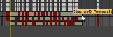

  3. Faites glisser un intervalle de temps dans la fenêtre Clé ou utilisez un intervalle existant.
    Lorsque vous faites glisser le bloc, deux lignes verticales et une info-bulle affichent les points de départ et de fin. En outre, le bloc apparaît derrière les clés sous la forme de barres de couleur unie dans chaque piste.
  4. Déplacez le curseur sur l'intervalle de temps actif dans la fenêtre Clé. Le curseur prend la forme d'une icône de mise à l'échelle pour indiquer à quel moment vous pouvez le faire glisser pour la mise à l'échelle.
