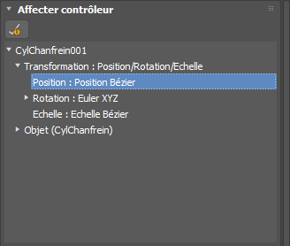

Pour définir le type de tangente pour une clé de transformation :
  1. Sélectionnez un objet possédant des clés d'animation/de transformation.
  2. Accédez au groupe de fonctions Mouvement et, dans la partie inférieure du panneau déroulant Paramètres PRE, cliquez sur le bouton associé au type de transformation à modifier, par exemple Position.
  3. Dans le panneau déroulant Info clé de base, cliquez sur les flèches droite et gauche pour définir une clé.
  4. Sélectionnez un type de tangente à partir des icônes déroulantes des tangentes en amont et en aval.
