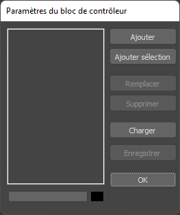

Après avoir affecté un bloc de contrôleur, cliquez avec le bouton droit de la souris sur la piste Bloc de contrôleur pour afficher la boîte de dialogue Paramètres du bloc de contrôleur. Il s'agit de la première étape de la création d'un bloc.
Affiche la boîte de dialogue Choisir vue piste. Utilisez la boite de dialogue pour choisir les pistes à inclure dans un Bloc. Les pistes valides ont une couleur plus sombre.
Crée un bloc contenant les pistes déjà sélectionnées dans la hiérarchie de la vue piste. Toute piste non valide est ignorée.
Sélectionnez les pistes souhaitées, en incluant la piste Bloc de contrôleur, puis cliquez avec le bouton droit de la souris sur Bloc de contrôleur dans la hiérarchie de la vue piste.
Remplace le bloc sélectionné.
Supprime le bloc sélectionné de la liste.
Charge un bloc à partir d'un disque. Cette option affiche la boîte de dialogue Attacher contrôles.
Associez les pistes entrantes aux pistes de votre scène à l'aide des commandes de la boîte de dialogue Attacher contrôles.
Enregistre le bloc sur disque.
