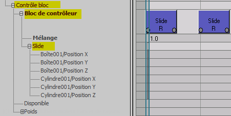

Les blocs insérés apparaissent dans la fenêtre Clé à droite du contrôleur Bloc de contrôleur dans la hiérarchie, sous Pistes globales.
Piste Contrôle bloc
S'affiche dans la vue piste sous la zone Pistes globales.
Pour créer un contrôle de bloc de contrôleur, développez la piste Contrôle bloc, sélectionnez Disponible, puis Contrôleur Affecter.
Piste de bloc de contrôleur
Apparaît dans la vue piste après affectation d’un contrôleur de bloc de contrôleur à une piste disponible.
Vous pouvez cliquer sur la piste avec le bouton droit de la souris dans la fenêtre Clé. Un menu contextuel apparaît. Il contient le nom des blocs qui ont été créés. Lorsque vous choisissez un bloc, ce dernier est inséré dans la piste Bloc de contrôleur. La boîte de dialogue comprend également une entrée Propriétés qui affiche la boîte de dialogue Paramètres du bloc de contrôleur.
Les blocs insérés dans la piste Bloc de contrôleur s’affichent sous la forme de rectangles colorés. Le nom du bloc apparaît au centre. Dans les coins inférieurs droit et gauche, des clés indiquent le début et la fin de l'animation du bloc. Sous le nom du bloc apparaît une lettre : " R " pour Relatif ou " A " pour Absolu. Cliquez au centre d'un bloc et faites-le glisser pour le déplacer dans le temps. Sélectionnez une clé située dans le coin d'un bloc pour déplacer la limite du bloc (pour modifier la durée du bloc).
Cliquez avec le bouton droit de la souris sur un bloc inséré pour afficher la boîte de dialogue Propriétés clés de bloc (décrite ci-après).
