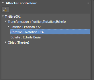

Pour transformer un contrôleur de rotation Euler XYZ (contrôleur de rotation par défaut dans 3ds Max) en contrôleur de rotation TCA :
  1. Sélectionnez un objet animé avec un contrôleur de rotation Euler XYZ.
  2. Dans groupe de fonctions Mouvement Paramètres panneau déroulant Affecter contrôleur, mettez en surbrillance la piste de rotation dans la fenêtre de liste.
  3. Cliquez sur (Affecter un contrôleur), puis sélectionnez Rotation TCA.
    Vous pouvez également affecter ce contrôleur dans la vue piste ou à partir du menu Animation.

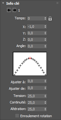

Les contrôleurs TCA affichent leurs propriétés dans la boîte de dialogue Info clé de la vue piste et dans un panneau déroulant Info clé dans le groupe de fonctions Mouvement.
Champ Temps
Indique l'instant où la clé est appliquée.
Verrouillage temps
Permet d'interdire les mouvements horizontaux de la clé dans les modes d'édition de la vue piste.
Champs des valeurs de clé
Stockent les valeurs d'animation de la clé. Le nombre et la signification des champs varient en fonction des différents types de données des paramètres. Exemples de certaines dispositions typiques de champs:
  • Champs XYZ pour les clés Position et Point3
  • Champs de pourcentage XYZ pour les clés Echelle
  • Un seul champ de valeur pour les clés Flottant
Diagramme TCA
Représentation graphique de l'effet des modifications des propriétés du contrôleur sur l'animation. La marque rouge figurant dans la partie supérieure de la courbe correspond à la clé. Les marques situées à gauche et à droite de la courbe représentent une division uniforme du temps de chaque côté de la clé.
Le graphique TCA est une représentation particulière de l'animation autour d'une clé. Si vous souhaitez visualiser l'effet de la modification des propriétés TCA sur la courbe d'animation réelle, utilisez le mode Courbes fonctions de la vue piste (fonctionne uniquement avec la position et l'échelle).
Les descriptions suivantes font référence au diagramme TCA et à la courbe de fonction comme courbe d'animation.
Remarque : lorsque vous modifiez les propriétés d'une sélection de plusieurs clés, le diagramme TCA est vierge, sauf si toutes les propriétés sont égales.
