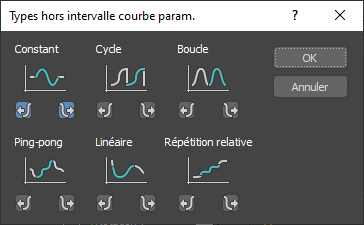

Types hors intervalle courbe param.
La fonction Types hors intervalle courbe param. vous permet de spécifier la façon dont un objet animé se comporte en dehors de l'intervalle de clés défini par vos soins.
Utilisez Types hors intervalle courbe param. pour créer des boucles et des cycles. Le principe consiste à définir un court segment de clés produisant une animation, puis à copier ces clés en divers points de l'animation.
La boîte de dialogue Types hors intervalle courbe paramètre propose quatre façons de répéter une animation et deux façons d'appliquer des valeurs linéaires.

  3. Ouvrez le menu Editer, le sous-menu Contrôleur, puis choisissez Types hors intervalle.
    Une boîte de dialogue s'ouvre, ce qui vous permet de spécifier la façon dont l'animation doit se comporter avant et après l'intervalle d'animation explicite.
  4. Dans la boîte de dialogue, cliquez sur la flèche de gauche située sous le type d'entrée (comportement avant les clés d'animation) et sur la flèche droite sous le type de sortie (comportement après les clés d'animation), puis cliquez sur OK pour quitter la boîte de dialogue.
    Par exemple, vous pouvez cliquer sur la flèche gauche sous Boucle et sur la flèche droite sous Ping-pong.
    L'éditeur de courbes affiche le comportement hors intervalle avec des lignes en pointillés.

  5. Utilisez la boîte de dialogue Types hors intervalle courbe param. afin de sélectionner l'option Ping-pong pour les types d'entrée et de sortie, puis cliquez sur OK.

Interface
Sélectionnez des options pour la répétition de votre animation : cliquez sur la flèche gauche pour spécifier le comportement avant l'intervalle de clés d'animation, puis sur la flèche droite pour définir le comportement après l'intervalle.
Constante
Applique la valeur de la première ou dernière clé de l'intervalle à toutes les images. Sélectionnez cette option lorsque vous ne voulez aucun effet animé avant la première clé ou après la dernière clé de l'intervalle. Le type Constant est le type hors intervalle par défaut.
Cycle
Répète la même animation que celle définie dans l'intervalle. Si la première et la dernière clé de l'intervalle ont des valeurs différentes, l'animation affichera un " saut " abrupt entre la dernière clé et la première. Ce type vous permet donc de répéter l'animation sans que les extrémités de l'intervalle doivent nécessairement correspondre.
Boucle
Répète la même animation que celle définie dans l'intervalle, mais effectue une interpolation entre la première et la dernière clé de l'intervalle pour générer une boucle lisse si l'intervalle est étendue. Si la première et la dernière clé sont situées aux deux extrémités de l'intervalle, ce qui est généralement le cas, la boucle se comporte exactement comme un cycle. Si vous vous servez de Positionner les intervalles pour étendre la barre d'intervalle au-delà des clés, le laps de temps ajouté définit la durée sur laquelle s'effectuera l'interpolation entre la première et la dernière clé. Utilisez l'option Boucle avec une barre de temps étendue pour produire une animation se répétant de façon lisse.
Pour obtenir des instructions détaillées sur la façon de créer une interpolation avec l'option Boucle, consultez cette procédure.
Ping-Pong
Joue successivement l'animation définie dans l'intervalle d'avant en arrière. L'option Ping-pong vous permet de répéter l'animation successivement d'avant en arrière.
Linéaire
Projette la valeur d'animation le long d'une ligne tangente à la courbe de fonction au point correspondant à la fin de l'intervalle. Utilisez le type Linéaire pour que l'animation entre et quitte l'intervalle à une vitesse constante.
Répétition relative
Répète la même animation que celle définie dans l'intervalle mais décale chaque répétition de la valeur de fin de l'intervalle. Utilisez l'option Répétition relative pour créer des animations qui s'accumulent les unes sur les autres à mesure qu'elles se répètent.
