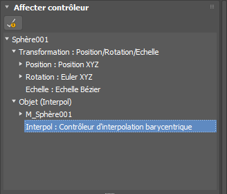

Une fois que vous avez affecté le contrôleur d’interpolation barycentrique à un objet dans le groupe de fonctions Créer Objets composés Interpol., les paramètres d’interpolation du contrôleur sont affichés dans le groupe de fonctions Modifier et dans la boîte de dialogue Info clé du contrôleur d’interpolation barycentrique qui apparaît lorsque vous cliquez avec le bouton droit de la souris sur une clé d’interpolation dans la fenêtre Vue piste - Feuille d’expo ou dans la barre de piste.
