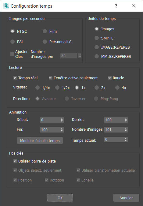

Configuration temps
La boîte de dialogue Configuration temps contient les paramètres Images/sec., Unités de temps, Lire et Animation. Elle vous permet de changer la longueur de votre animation, de la prolonger ou d’en modifier l’échelle. Utilisez-la pour déterminer les images de début et de fin du segment actif et pour étirer ou redimensionner votre animation.

Les commandes de la boîte de dialogue Configuration durée sont présentées ci-après. Vous pouvez afficher cette boîte de dialogue en cliquant avec le bouton droit de la souris sur un bouton de commande temps à droite du bouton Clé auto.
Zone Nombre d’images par seconde
Ces quatre cases d’options (NTSC, Film, PAL et Personnalisé) permettent de définir le nombre d’images par seconde. Les trois premières cases imposent une cadence d’images/sec. prédéfinie. La case Personnalisé vous permet de spécifier votre propre cadence d'images par seconde à l'aide du champ à double flèche.

Zone Unités de temps
Spécifie la méthode d’affichage du temps dans la glissière temps et dans 3ds Max (en images, en valeurs SMTPE, en images et en repères, ou en minutes, en secondes et en repères).

Zone Lire
Temps réel
Lorsque vous sélectionnez Temps réel, des images sont ignorées lors de la lecture pour respecter la vitesse d’exécution actuellement définie.

Zone Animation
Début/Fin
Définit le segment de temps actif qui s’affiche dans la glissière temps. Choisissez n’importe quel segment de temps avant ou après l’image 0. Vous pouvez, par exemple, définir un segment de temps actif entre -50 et 250.

Zone Pas clés
Les commandes de cette zone vous permettent de définir la méthode d’activation du mode clé.
Utiliser barre de piste
Permet au mode clé d'honorer toutes les clés dans la barre de piste. Ceci inclut les animations de paramètres en plus des clés de transformation.
