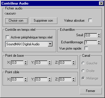

Boîte de dialogue Contrôleur audio
L'ajout d'une piste son dans votre animation permet de synchroniser l'animation à un son. Vous pouvez, par exemple, utiliser une piste son pour synchroniser le mouvement des lèvres d'un personnage avec un son.
Interface
Zone Fichier audio
Utilisez cette zone pour ajouter et supprimer des fichiers son dans le contrôleur et pour ajuster l'amplitude.
Choisir son
Permet d'afficher une boîte de dialogue de sélection de fichiers standard. Vous pouvez choisir des fichiers WAV et AVI.
Supprimer son
Permet de supprimer les fichiers son associés à un contrôleur.
Valeur absolue
Permet de contrôler l'interprétation de l'amplitude sonore. La valeur renvoyée par le contrôleur audio est égale à l'amplitude échantillon divisée par l'amplitude maximale.
Valeur : (amp. échant.)/(amp. max.)
Lorsque l'option Valeur absolue est activée, l'amplitude maximale est égale à l'amplitude échantillonnée maximale de l'onde. Cela permet à la valeur de sortie d'atteindre la valeur cible.
Lorsque cette case n'est pas cochée, l'amplitude maximale est égale à l'amplitude potentielle maximale de l'onde. La valeur de sortie n'atteint la valeur cible spécifiée que si l'onde atteint son amplitude potentielle maximale.
L'amplitude potentielle maximale pour un fichier de 8 bits est de 128 ; pour un fichier de 16 bits, elle est égale à 32768.
Zone Contrôle en temps réel
Utilisez cette zone pour créer une animation interactive qui sera contrôlée par des sons enregistrés à partir d'une source audio externe telle qu'un microphone. Utilisez ces options uniquement pour des présentations interactives. Vous ne pouvez pas enregistrer le son en temps réel ou enregistrer l'animation créée par le contrôleur.
Activer périphérique temps réel
Définit si le son est enregistré par une source audio externe. Cette option est désactivée si un périphérique d'enregistrement sonore n'est pas installé sur votre système.
Lorsque cette option est sélectionnée, les fichiers audio sélectionnés sont ignorés et le contrôleur utilise le son enregistré par le périphérique d'entrée sélectionné.
Lorsqu'elle n'est pas sélectionnée, le contrôleur utilise le fichier audio sélectionné.
Liste des périphériques temps réel
Affiche tous les périphériques sonores disponibles installés sur votre système. Sélectionnez le périphérique à utiliser pour l'enregistrement sonore en temps réel.
Zone Echantillon
Cette zone contient des commandes qui permettent de filtrer les bruits de fond, de lisser l'onde et de contrôler l'affichage dans la vue piste.
Seuil
Définit le niveau de l'amplitude ignorée en tant que pourcentage de l'amplitude totale. Toute amplitude au-dessous du seuil tombe à 0.
L'intervalle de seuil est compris entre 0 et 1.
Un seuil de 0 n'a pas d'effet sur les valeurs de sortie de l'amplitude.
Un seuil de 1 fait tomber toutes les valeurs de sortie d'amplitude à 0.
Vous pouvez utiliser les valeurs de seuil pour filtrer le bruit de fond du contrôleur.
Echantillonnage
Régule les ondes. La moyenne de plusieurs échantillons est effectuée afin de supprimer les pics et les vallées. Entrez une valeur dans le champ Echantillonnage pour calculer la moyenne.
Vue piste rapide
Contrôle l'affichage de l'échantillonnage.
Lorsque cette case est cochée, l'affichage de la vue piste ne tient pas compte de l'échantillonnage.
Lorsqu'elle n'est pas cochée, l'échantillonnage est appliqué dans l'affichage de la vue piste. Des valeurs d'échantillonnage élevées peuvent ralentir l'affichage de l'onde.
Groupes Point de base et Point cible
Entrez des valeurs maximale et minimale qui seront renvoyées par le contrôleur. Les champs affichés varient en fonction du type de paramètre utilisant le contrôleur audio.
Les paramètres flottants s’affichent dans la zone Intervalle contrôleur avec les champs Min. et Max.
Les paramètres vecteurs (3 composants), tels que Transformations, affichent les zones Base et Cible ainsi que les champs de valeurs X, Y et Z.
Echelle de base
Définit la valeur flottante ou les valeurs X, Y et Z renvoyées pour une amplitude de 0.
Echelle cible
Définit la valeur flottante ou les valeurs X, Y et Z renvoyées pour une amplitude maximale.
Zone Canal
Choisissez une option pour sélectionner le canal qui contrôle la valeur de sortie du contrôleur. Ces options ne sont disponibles que si vous avez choisi un fichier son stéréo.
  • Gauche Utilise l’amplitude du canal de gauche.
  • Droite Utilise l’amplitude du canal de droite.
  • Mélange Combine les deux canaux afin que l’amplitude renvoyée corresponde à la valeur la plus élevée des deux canaux.
