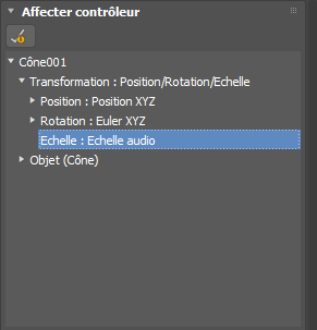

  2. Dans la hiérarchie de la vue piste, sélectionnez la piste Echelle.
  3. Dans le menu Editer de la Vue piste, cliquez sur Contrôleur  Affecter et choisissez le contrôleur Echelle audio.
    La boîte de dialogue Contrôleur Audio s'affiche.
