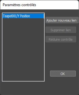

Cliquez avec le bouton droit de la souris sur un contrôleur contrôlé dans la hiérarchie Vue piste pour afficher la boîte de dialogue Paramètres contrôlés. La fenêtre de liste affiche les pistes assignées.
Ajoute un lien. Affiche la boîte de dialogue Ajouter nouveau lien avec les pistes disponibles. Cliquez sur une piste, puis cliquez sur OK.
Supprime le lien sélectionné.
Réduit le contrôleur contrôlé en un contrôleur standard.
Les clés existantes sont copiées vers le nouveau contrôleur.
Ferme la boîte de dialogue.
