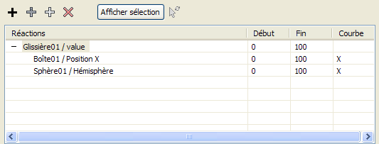

  5. Dans la barre d’outils supérieure, cliquez sur (Ajouter contrôleur), puis sur le manipulateur glissière dans la fenêtre Perspective.
  6. Dans le menu contextuel qui apparaît, choisissez Objet (Glissière) valeur.
    Dans la liste Réactions, l’entrée du contrôleur de réaction Glissière01/valeur apparaît.
  7. Dans la barre d’outils supérieure, cliquez sur (Ajouter un élément contrôlé), puis sur la boîte dans la fenêtre Perspective.
  8. Choisissez Transformation Position Position X dans le menu contextuel qui apparaît.
    Dans la liste Réactions, l’entrée contrôlée de la réaction Boîte01/Position X apparaît sous l’entrée du contrôleur de réaction. En outre, un nouvel état correspondant à la nouvelle piste contrôlée de réaction ajoutée apparaît dans la liste États. Ceci indique simplement que lorsque la valeur de la glissière est 0, la position X de la boîte doit être la même. Cependant, pour qu'elle ait un sens, une réaction nécessite au moins deux états. Vous apprendrez très bientôt comment remédier à ceci.

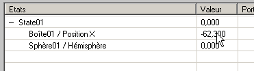

    La boîte est actuellement à l'emplacement auquel vous l'avez créée, mais il est possible que vous vouliez commencer à un autre emplacement. Cependant, la boîte étant une réaction contrôlée de la glissière, vous ne pouvez pas la déplacer librement sur l’axe X. Vous utiliserez le gestionnaire de réaction pour définir la position X de la boîte sur une valeur spécifique.

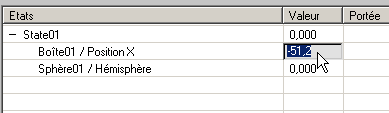

  15. Dans la liste États, cliquez sur la valeur d’entrée Boîte01/Position X et maintenez le bouton de la souris enfoncé.
    Remarque : la valeur affichée sur votre ordinateur est probablement différente de celle de l'illustration.
  16. Faites glisser la souris vers le haut pour augmenter la valeur et vers le bas pour la diminuer. Modifiez la valeur pour obtenir environ -50.
    Il vous sera peut-être difficile de définir une valeur exacte en faisant glisser la souris, car les valeurs ne changent que de 10 unités ou plus. Vous pouvez utiliser le clavier pour définir une valeur plus précise.
  17. Cliquez deux fois sur la valeur.
    La valeur est mise en surbrillance et devient éditable au clavier.
  18. Saisissez -50 et appuyez sur Entrée ou sur la touche de tabulation.
    La valeur affichée est maintenant -50.000.

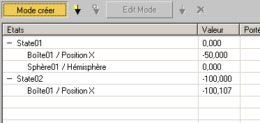

    Vous allez maintenant apprendre à utiliser le mode Créer pour créer librement des états.
    Vous allez tout d'abord définir un nouvel état pour déplacer la boîte vers la gauche dans le cas de valeurs négatives de glissière.
  19. Essayez de déplacer la boîte sur l'axe X.
    Vous ne pouvez pas effectuer cette opération, car elle est contrôlée par la valeur de glissière.
  20. Au-dessus de la liste États, cliquez sur Mode Créer.
    Lorsque le mode Créer est activé, vous pouvez modifier les propriétés du contrôleur de réaction et les propriétés contrôlées, et utiliser les propriétés actuelles pour créer des états.
  21. Sur la barre d'outils principale, cliquez sur (Sélectionner et manipuler), puis faites glisser le pointeur de glissière complètement à gauche afin que la valeur de la glissière soit égale à -100.0.
  22. Dans la liste Réactions (liste supérieure), cliquez sur l’entrée Boîte01/Position X pour la mettre en surbrillance, puis déplacez la boîte d’environ -50 unités sur l’axe X pour obtenir X=-100 (approximativement).
    Lorsque le mode Créer est activé, la mise en surbrillance de l’entrée contrôlée permet de manipuler la valeur contrôlée dans la fenêtre, de façon interactive. Il suffit ensuite de cliquer sur Créer état pour créer un état pour cette entrée contrôlée uniquement. Si vous mettez le contrôleur de réaction en surbrillance, toutes les entrées contrôlées peuvent être manipulées librement. Si vous cliquez sur le bouton Créer état, un nouvel état est créé pour l’ensemble des entrées contrôlées. Comme le gestionnaire de réaction est un outil complexe, il vaut mieux en général s'assurer que les données sont le plus simple possible.
  23. Cliquez sur (Créer état).
    Le gestionnaire de réaction ajoute un nouvel état État02, avec une valeur d’état (glissière) égale à -100, tandis que la boîte est à sa nouvelle position X.
  24. Désactivez le Mode créer. Déplacez la glissière vers la gauche ou vers la droite pour observer la manière dont cela affecte la position de la boîte.

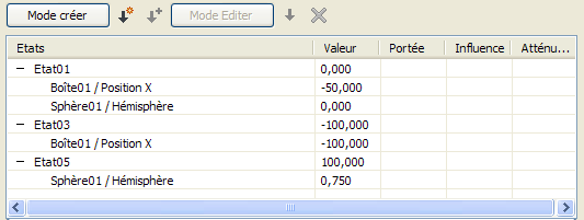

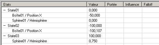

    Vous allez maintenant définir un nouvel état, afin que la partie droite de la plage de la glissière affecte la valeur Hémisphère de la sphère.
  25. Sélectionnez la sphère, puis accédez au groupe de fonctions Modifier .
    Le paramètre Hémisphère n’est pas disponible, car il est contrôlé par la valeur de la glissière.
  26. Activez le mode Créer. Dans la liste Réactions, cliquez sur l’entrée Sphère01/Hémisphère.
    Le paramètre Hémisphère est maintenant disponible.
  27. Dans le groupe de fonctions Modifier , attribuez la valeur 0,75 à Hémisphère.

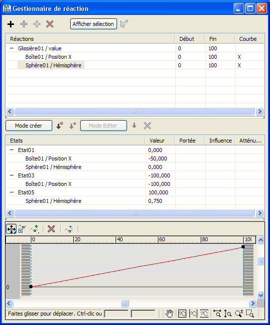

  28. Dans la fenêtre Perspective, faites glisser la glissière vers l'extrémité droite.
  29. Cliquez sur (Créer état).
    Le gestionnaire de réaction ajoute un état avec une valeur d’état (glissière) égale à 100 et une valeur Sphère01/Hémisphère égale à 0,750.
    Par ailleurs, si vous cliquez sur Glissière01/Valeur dans la liste Réactions, vous pouvez observer dans le graphique la valeur de glissière sur l’axe horizontal et les deux réactions sur l’axe vertical. Comme l’échelle de ces deux éléments est différente, la réaction Hémisphère (à droite dans le graphique) semble être une ligne droite, mais si vous cliquez sur Sphère01/Hémisphère dans la liste Réactions, le graphique affiche une croissance rapide, passant de 0 à 0,75.
  30. Désactivez le Mode créer. Déplacez la glissière dans les deux sens.
    Sur la moitié gauche de la plage de la glissière, la boîte se déplace le long de l'axe X. Sur la partie droite de la plage, la valeur Hémisphère de la sphère est modifiée.

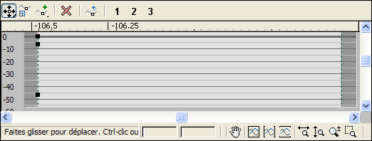

    Pour terminer la procédure, vous effectuerez différents tests d'utilisation du graphique pour modifier une réaction.
  31. Si nécessaire, cliquez sur l’entrée contrôlée Sphère01/Hémisphère dans la liste Réactions, puis sur (Cadrer) sous le graphique.
  32. Cliquez sur (Ajouter un point) et cliquez sur le milieu de la courbe du graphique (la ligne rouge transversale).
    Vous ajoutez ainsi un nouveau point à la courbe et créez un nouvel état dans la liste Etats.
  33. Cliquez sur (Déplacer), puis faites glisser le nouveau point vers le haut afin qu'il soit situé au-dessus du point d'extrémité droit.
  34. Déplacez de nouveau la glissière.
    Lorsque la glissière se déplace de 0 à 100, la valeur Hémisphère augmente tant que la sphère disparaît et diminue ensuite, de sorte que vous pouvez observer le quart supérieur de la sphère.
    Vous avez maintenant découvert brièvement quelques-unes des possibilités offertes par la boîte de dialogue Gestionnaire de réaction. Pour plus d'informations, reportez-vous à la section " Interface " ci-dessous.

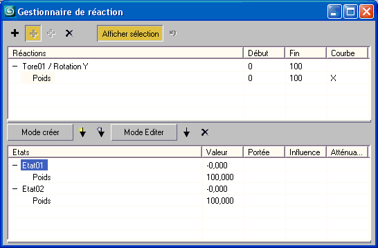

La boîte de dialogue Gestionnaire de réaction comprend trois parties : les listes Réactions et Etats, et le graphique. Chacune dispose de sa ou ses propres barres d'outils. Chaque liste contient des lignes et des colonnes ; les titres de colonne ont recours à des fonctionnalités Windows standard. Pour redimensionner une colonne, faites glisser la ligne de séparation vers la droite de son titre. Pour redimensionner automatiquement une colonne en fonction de son entrée la plus large, double-cliquez sur la ligne de séparation du titre à droite. Pour modifier la taille verticale d'une section de liste, faites glisser la ligne de séparation horizontale en bas de la liste et redimensionnez proportionnellement les trois sections en faisant glisser le bas de la boîte de dialogue. Vous pouvez également redimensionner la boîte de dialogue en en faisant glisser un coin ou un côté.
Les méthodes standard permettent également de sélectionner des éléments dans la liste et de les associer à d'autres actions. Sélectionnez un élément unique en cliquant dessus. Pour sélectionner plusieurs éléments consécutifs, cliquez sur le premier élément, appuyez sur la touche Maj et cliquez sur le dernier élément en maintenant la touche enfoncée. Pour sélectionner des éléments non contigus et pour inverser la sélection d’un élément donné, appuyez sur la touche Ctrl et cliquez tout en la maintenant enfoncée.
Normalement, si une cellule de la liste Réactions ou États contient une seule valeur numérique, vous pouvez modifier cette valeur en faisant glisser verticalement le curseur sur la cellule. Cliquez et conservez le bouton appuyé sur le nombre contenu dans la cellule, puis déplacez la souris vers le haut afin d'augmenter la valeur, ou vers le bas pour la réduire. Seules les valeurs de début et de fin des objets du contrôleur de réaction ne sont pas modifiables de cette façon. Pour les modifier, vous devez changer la valeur de début ou de fin de l’objet contrôlé. Vous pouvez également modifier un champ ne comportant qu'une seule valeur en cliquant deux fois dessus, puis en le modifiant avec le clavier. Lorsqu’un champ comporte plusieurs valeurs numériques, vous devez manipuler l’objet directement dans la fenêtre ou la boîte de dialogue appropriée.
La boîte de dialogue dispose également d’un menu contextuel pour gérer les réactions et les états. Pour y accéder, cliquez avec le bouton droit de la souris n’importe où dans la boîte de dialogue, sauf dans la section du graphique.
Remarque : Un contrôleur de réaction est un objet que vous pouvez utiliser pour contrôler d’autres objets à l’aide de contrôleurs Réaction. Un objet contrôlé est un objet contrôlé par un contrôleur de réaction.
Liste Réactions
La liste Réactions affiche une vue hiérarchique des relations contrôleur-élément contrôlé des objets avec les contrôleurs Réaction de la scène. Vous pouvez utiliser les commandes de la liste pour ajouter et supprimer des contrôleurs et des éléments contrôlés, modifier les images de début et de fin, et faire basculer l’utilisation de la courbe du graphique. Ces commandes sont disponibles à la fois sur la barre d'outils située au-dessus de la liste et dans la liste elle-même.

Les contrôles du graphique sont similaires à ceux disponibles dans les autres graphiques de 3ds Max, tels que le panneau déroulant Sortie de l’éditeur de matériaux. La barre d'outils située au-dessus du graphique offre des fonctions pour le déplacement et la mise à l'échelle de points sur le graphique, et permet également l'insertion de nouveaux points (insertion de nouveaux états). Ces fonctions sont également disponibles en cliquant avec le bouton droit de la souris sur le graphique. En outre, si vous cliquez avec le bouton droit de la souris sur un point du graphique, vous pourrez lui affecter le type Coin ou deux types Bézier différents. Si vous sélectionnez un point Bézier, vous pouvez remodeler la courbe en déplaçant ses poignées. Vous pouvez faire glisser une région pour sélectionner plusieurs points et les modifier ensemble. Utilisez la barre d'outils située sous le graphique pour obtenir une vue d'ensemble du graphique ou agrandir une zone particulière.
Menu contextuel
Le menu contextuel du gestionnaire de réaction permet d’accéder rapidement à plusieurs fonctions couramment utilisées. Il contient également la fonction Remplacer contrôleur, qui n’est disponible à aucun autre emplacement de l’interface utilisateur. Pour ouvrir le menu contextuel, cliquez avec le bouton droit de la souris sur la boîte de dialogue Gestionnaire de réaction en évitant la section graphique.
Permet d’ajouter un élément contrôlé de réaction au contrôleur de réaction actuel. Pour plus d’informations, reportez-vous à la rubrique Ajout d’un élément contrôlé.
Ajouter sélection
Permet d’ajouter des objets sélectionnés en tant qu’entrées contrôlées au contrôleur de réaction actuel. Pour plus de détails, reportez-vous à la rubrique Ajout d’une sélection.
Supprimer sélection
Supprime tous les éléments sélectionnés dans la liste Réactions. Pour plus de détails, reportez-vous à la rubrique Suppression d’une sélection.
Mode Créer états
Permet de créer des états à la volée en manipulant des objets dans les fenêtres. Pour plus de détails, reportez-vous à la rubrique Mode Créer.
Créer état
Ajoute un état dans la liste États pour la réaction actuelle. Pour plus de détails, reportez-vous à la rubrique Création d’un état.
Ajouter sélection
Ajoute un élément contrôlé à un état auquel l’élément contrôlé ne contribue pas actuellement. Pour utiliser cette option, mettez en surbrillance un élément contrôlé dans la liste Réactions, mettez un état en surbrillance dans la liste États, puis cliquez sur Ajouter sélection.
Définir état
Met à jour l’état mis en surbrillance (piste de contrôleur de réaction) en fonction de sa valeur actuelle. Pour plus de détails, reportez-vous à la rubrique Définition d’un état.
Supprimer état
Supprime les éléments sélectionnés dans la liste Etats.
Mode Éditer l’état contrôlé
Permet de modifier les valeurs dans l’état contrôlé actuel. Pour plus de détails, reportez-vous à la rubrique Mode Éditer.
