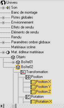

Fenêtre de contrôleur
La fenêtre de contrôleur affiche les noms des objets et les pistes du contrôleur ; elle détermine également les courbes et pistes disponibles pour l'affichage et l'édition. Vous pouvez développer et modifier les éléments de la Liste hiérarchique dans la fenêtre de contrôleur en utilisant le menu contextuel de la Liste hiérarchique. Le menu Afficher de la vue piste permet également l'accès à certains outils de navigation. Par défaut, seules les pistes des objets sélectionnés sont affichées. Utilisez le mode Navigation manuelle pour développer ou réduire les pistes individuellement. Vous pouvez aussi cliquer sur le bouton droit tout en maintenant la touche Alt enfoncée pour afficher un autre menu permettant de développer ou de réduire les pistes.
