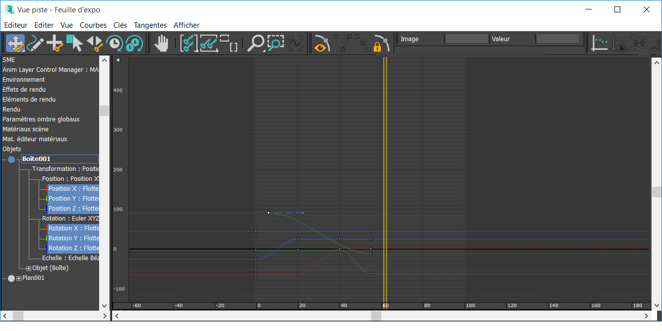

Vue piste — Editeur de courbes

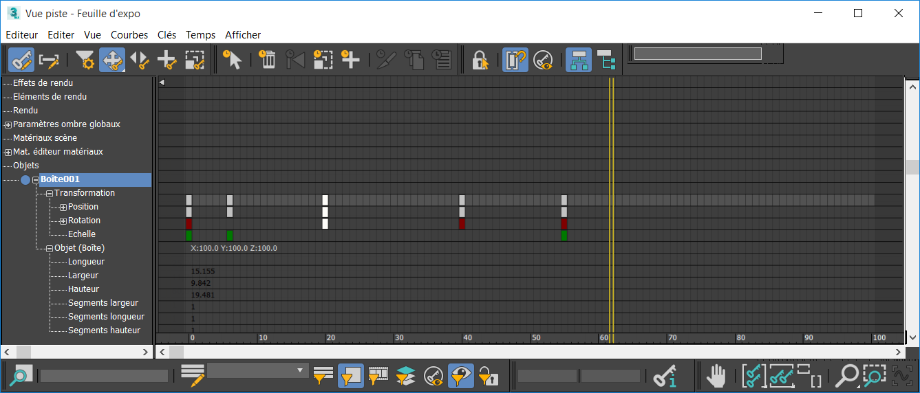

Vue piste — Feuille d'expo (Editer clés)
