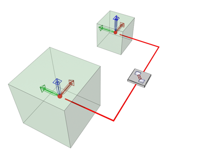

Fonctionnement des liens et des pivots
Lorsque deux objets sont liés, l'enfant enregistre les transformations relatives au parent, en matière de position, de rotation et d'échelle. Ces transformations sont transmises du pivot du parent au pivot de l'enfant.
Par exemple, regardez les deux boîtes dans la figure ci-dessous. La boîte la plus grosse est le parent. Les pivots et le lien entre les boîtes sont apparents pour indiquer la nature du lien. Le lien relie le pivot du parent au pivot de l'enfant. Le pivot de l'enfant s'apparente à une connexion entre le parent et l'enfant.
Objets parent et enfants liés par leurs points de pivot.

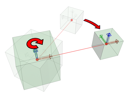

La rotation du parent a une incidence sur la position et l'orientation de l'objet enfant.

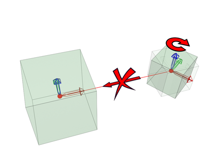

La rotation de l'enfant n'a aucune incidence sur le parent.
Les liens sont un moyen de communication unilatéral permettant au parent de transmettre à son enfant les transformations dont il fait l'objet. Les déplacements, les rotations ou les modifications de l'échelle du parent sont répercutés sur l'enfant dans les mêmes proportions. En raison du caractère unilatéral des liens, le déplacement, la rotation ou la modification d'échelle de l'enfant n'ont aucune incidence sur le parent.
La conclusion est que les transformations subies par l'enfant s'ajoutent à celles héritées de son parent.

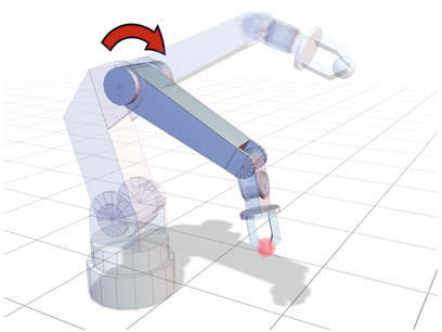

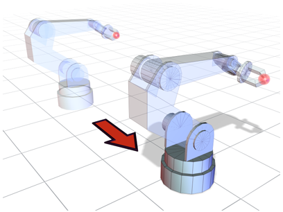

Animation d'un objet parent
Seules les transformations sont transmises de parent à enfant. L'animation d'un objet parent en le déplaçant, en le faisant pivoter ou en modifiant son échelle a pour effet d'animer l'arborescence qui s'y rapporte.
L'animation de modificateurs ou de paramètres de création relatifs au parent n'influe pas sur ses descendants.

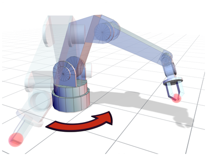

Le déplacement du parent racine déplace l'ensemble de la hiérarchie.
La rotation d'un objet parent est transmise à tous les objets enfants.

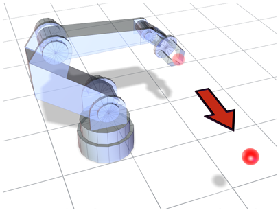

Si vous souhaitez manipuler des objets parents en déplaçant le dernier enfant de la chaîne, utilisez la cinématique inverse.

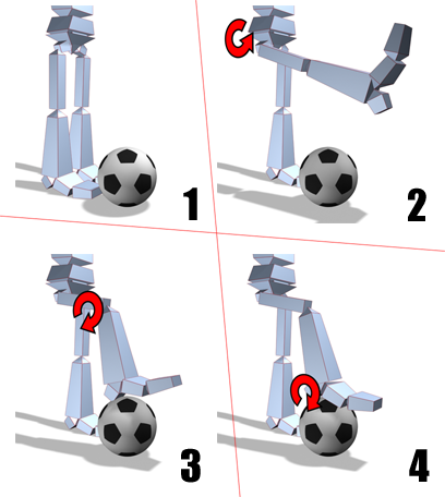

Manipulation de la hiérarchie d'une jambe.
Prenons, par exemple, le mannequin articulé dans cette figure. Pour placer le pied gauche du mannequin de façon à ce qu'il repose sur le dessus du ballon de football situé à côté de lui, effectuez les opérations suivantes :
  1. Faites pivoter la cuisse droite de telle sorte que la jambe soit au-dessus du ballon de football.
  2. Faites pivoter le mollet droit pour rapprocher le pied du sommet du ballon de football.
  3. Faites pivoter le pied droit pour qu'il soit parallèle au sommet.
  4. Répétez les étapes 1 à 3 jusqu'à ce que le pied soit correctement placé.
Vous devez toujours commencer par modifier les objets situés au plus haut niveau dans le cadre de l'animation, puis descendre dans la hiérarchie jusqu'au dernier enfant.
