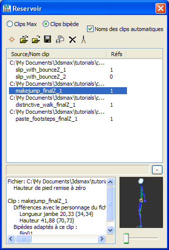

Lorsque vous ajoutez des clips aux objets dans la fenêtre Mixeur de mouvements, ces clips apparaissent sur une piste et sont automatiquement ajoutés au réservoir. Si vous ajoutez de nouveaux clips directement au réservoir, ils sont disponibles et sont conservés en vue d'une utilisation ultérieure.
Le réservoir comprend quatre parties :
Les commandes de la barre d'outils principale du Réservoir vous permettent de gérer les clips qui se trouvent dans le mixeur de mouvements, ainsi que de constituer une collection de clips à utiliser ultérieurement.
La liste Source/Nom clip répertorie les clips contenus dans le réservoir du mixeur de mouvements. Cette liste fournit quatre types d'informations importantes.
Lorsque vous ajoutez des clips à une piste, à partir du menu Pistes ou en cliquant avec le bouton droit de la souris sur une piste, ces pistes sont automatiquement ajoutées au réservoir. Si le clip est une nouvelle adaptation, un suffixe incrémentiel, tel que 1 ou2, est affecté à son nom.
La colonne Réfs (Références) vous indique combien de fois une instance de clip a été utilisée dans le mixeur de mouvements ou vous signale qu’elle n’a pas été utilisée. Si la valeur Réfs d'un clip est égale ou supérieure à 1, cela signifie que cette instance a été utilisée le nombre de fois indiqué par cette valeur. Si la valeur Réfs d'une instance est zéro, cela signifie que ce clip a été utilisé une fois par un ou plusieurs bipèdes, mais qu'il n'est actuellement utilisé sur aucune piste.
Si un clip a été ajouté au réservoir, mais qu'il n'a jamais été placé dans le mixeur de mouvements, seul le chemin source apparaît, et aucune valeur n'est spécifiée.
La fenêtre Etat du clip s'affiche en bas à gauche du Réservoir et contient des informations sur le mode d'utilisation d'un clip spécifique. Vous pouvez obtenir des informations sur les fichiers, telles que l'emplacement source du fichier BIP ou XAF. Il contient en outre des informations sur le clip, comme le nom de ce clip et ses références, telles qu'elles apparaissent dans le mixeur de mouvements. Enfin, il affiche des informations sur la structure du bipède, ainsi que la liste des bipèdes auxquels ce clip a été adapté.
La fenêtre d'aperçu de mouvement se trouve en bas à droite du réservoir et contient une miniature du clip sélectionné. Si vous déplacez la glissière en bas de l'écran, vous voyez apparaître un aperçu du mouvement avant son ajout à la piste.
