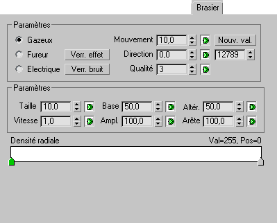

Interface
Les effets brasier sont appliqués à d'autres effets d'éclat d'objectif. L'option Brasier est sélectionnée dans le groupe de fonctions Préférences. Les effets d'éclat d'objectif auxquels vous ajoutez un effet brasier, par exemple la luisance, doivent également être sélectionnés pour que l'effet de brasier fonctionne correctement. Le groupe de fonctions Brasier comporte deux sections de paramètres.
Zone Paramètres

Zone Paramètres

- Barre Densité radiale
Règle la densité de l'effet brasier depuis le centre de l'effet vers sa circonférence. Là où le dégradé contient du blanc, vous ne pouvez voir que le bruit de l'effet brasier. Là où le dégradé contient du noir, vous pouvez voir l'éclat sous-jacent. Si vous attribuez la couleur noire au côté droit du dégradé et la couleur blanche au côté gauche et que vous appliquez l'effet brasier à l'effet luisance d'un éclat, l'effet brasier apparaît vers l'extrémité extérieure de la luisance, tandis que le centre reste visible.
