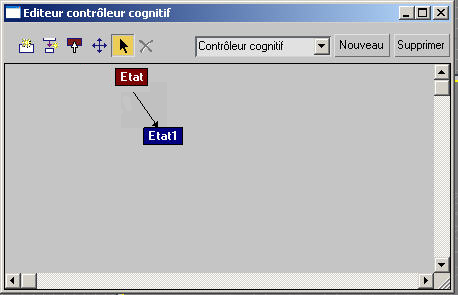

L’interface de l'éditeur consiste en une barre d'outils à icônes au-dessus d'une fenêtre contenant le diagramme d'état. Lorsque vous ouvrez l'éditeur pour la première fois, aucun diagramme d'état n’existe. Cliquez sur le bouton Nouveau afin de créer un nouveau diagramme d'état.
Permet de créer de nouveaux états dans le diagramme. Cliquez sur ce bouton puis sur la zone du diagramme d'état afin d'ajouter des états. Le nom de l'état figure dans un rectangle.
Le premier état que vous incluez est, par défaut, le premier état du contrôleur qui s'exécute lorsque la simulation est lancée. Il apparaît en rouge tandis que les états que vous ajoutez ensuite sont en bleu. Pour modifier le premier état qui s'exécute, utilisez la fonction Définir état de départ.
Pour spécifier le nom d'un état et les comportements associés, modifiez l'état. Pour ce faire, cliquez deux fois sur celui-ci. La Boîte de dialogue Etat s'ouvre.
Permet de relier les états au moyen de transitions. Cliquez sur ce bouton, puis faites glisser une ligne entre deux états pour créer la transition, en partant de l'état le plus ancien. Une flèche noire pointant vers le deuxième état apparaît. En outre, si vous cliquez sur un état lorsque l'outil Créer transition est actif, vous créez une transition en boucle, qui revient à l'état de départ.
Cliquez avec le bouton droit de la souris sur une transition pour spécifier ses caractéristiques et ses conditions. La Boîte de dialogue de transition d'état s'ouvre.
Le premier état qui s'exécute dans un contrôleur cognitif est généralement le premier qui a été inclus. Utilisez cet outil pour sélectionner un autre état devant s'exécuter le premier. Le premier état est en rouge tandis que les autres états sont en bleu.
Généralement, vous utilisez cette fonction lorsque vous avez une séquence d'états circulaire et que vous souhaitez modifier le premier état.
Permet de déplacer les états dans la fenêtre en utilisant la fonction glisser-déplacer.
Permet de sélectionner des états et des transitions pour les supprimer ensuite. Les états sélectionnés ont des contours blancs et les lignes de transition sélectionnées sont en blanc.
Vous pouvez sélectionner plusieurs états en glissant un cadre autour d'eux. Pour sélectionner plusieurs états et transitions, cliquez sur ceux-ci tout en maintenant la touche Ctrl enfoncée.
Permet de supprimer les états et les transitions. Commencez par sélectionner les états et les transitions que vous désirez supprimer, puis cliquez sur ce bouton.
Affiche le nom du diagramme d'état courant. Pour afficher et/ou modifier un autre nom, sélectionnez-le dans la liste.
Pour modifier le nom d'un diagramme d'état, cliquez sur le nom dans la zone puis modifiez le texte.
Ajoute un nouveau contrôleur cognitif. Par défaut, les contrôleurs cognitifs portent le nom "Contrôleur cognitif", suivi d'un numéro. Vous pouvez le remplacer par le nom de votre choix.
Supprime le contrôleur cognitif courant. Vous pouvez annuler cette opération.
