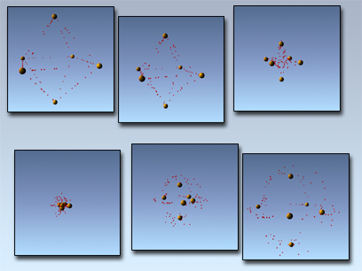

Vous pouvez configurer les particules pour qu'elles détectent les collisions entre elles. Ceci est principalement utilisé lorsque les particules sont conçues pour modéliser des objets solides, tels que des billes.
Particules entrant en collision puis rebondissant

  3. Faites glisser la glissière temps de telle sorte que les sphères de particules rebondissent sur le déflecteur. Comme vous pouvez le remarquer, les particules qui rebondissent passent les unes à travers les autres.
  4. Dans le panneau déroulant Rotation et collision, cochez la case Activer dans la zone Collisions interparticules. Visualisez l'animation de nouveau. A présent, les particules rebondissent les unes sur les autres.
