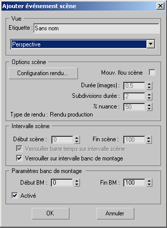

Le bouton Ajouter événement scène ajoute la scène de la vue caméra sélectionnée à la file d’attente. Un événement Scène est une vue de la scène 3ds Max actuelle. Vous pouvez choisir la vue à afficher. Vous disposez de plusieurs options vous permettant de synchroniser la scène avec la vidéo définitive. Comme les événements Entrée image, les événements Scène placent une image dans la file d’attente, mais un événement Scène est la scène 3ds Max actuelle qui doit être rendue lorsque vous exécutez la file d’attente du banc de montage. La scène est rendue exactement comme elle le serait par le rendu des lignes de balayage, avec les options supplémentaires décrites ci-dessous. L’image de la scène obtenue a un canal alpha.
Vous pouvez utiliser plusieurs événements Scène pour afficher simultanément deux vues différentes de la scène ou pour remplacer une vue par une autre. Si votre file d’attente contient plusieurs événements Scène qui occupent le même intervalle de temps, vous devez les composer avec un événement Couche image, tel que le fondu enchaîné ou Simple Wipe, sinon le second événement Scène remplace le premier, bien que votre système ait effectué le traitement de ces deux événements.

Pour mettre en correspondance les images de la scène avec celles du banc de montage :
Verrouiller sur interv. banc de montage est l'option par défaut. Les images de la scène correspondent à celles du banc de montage et portent les mêmes numéros. Ainsi, l'image 0 dans la scène est l'image 0 dans la boîte de dialogue Banc de montage, l'image 15 dans la scène est l'image 15 dans le banc de montage, et ainsi de suite. La barre de temps de l'événement Scène représente la partie sélectionnée de la scène. Si la barre de temps inclut les images 25 à 35 du banc de montage, l'exécution de la file d'attente produit le rendu des images 25 à 35 de la scène. Le fait de déplacer la barre de temps de la scène revient à déplacer une fenêtre de temps dans la scène.
Les autres options de l'Intervalle scène sont désactivées lorsque la case Verrouiller sur interv. banc de montage est cochée.

Pour ajouter un mouvement flou de scène :
L'événement Scène génère un mouvement flou en simulant une caméra avec obturateur ouvert. Il interpole puis effectue le rendu du mouvement dans une image afin de générer une série d'images de l'objet en déplacement, à la place de l'image unique par défaut.
Les boîtes de dialogue Ajouter événement scène et Editer événement scène présentent les mêmes commandes.
Ces options permettent d'obtenir différents effets de rendu.
Si vous effectuez un rendu et que Mouv. flou scène est activé, la boîte de dialogue du déroulement rendu indique le sous-échantillon qui est en cours de rendu. Les informations apparaissent entre parenthèses à droite du texte "Rendu de l'image".
Si vous désactivez Verrouiller barre temps sur interv. scène, vous pouvez complètement modifier la double flèche Début ou Fin. Vous pouvez ainsi laisser l'intervalle scène verrouillé sur sa longueur d'origine tout en configurant un intervalle scène arbitraire en fonction d'un intervalle banc de montage arbitraire.
