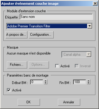

Interface
Les boîtes de dialogue Ajouter événement couche image et Editer événement couche présentent les mêmes commandes.
Zone Plug-in couche
- Etiquette
- Permet de donner un nom unique à l'événement. Un nom unique peut rendre l'événement couche plus facile à distinguer parmi une longue liste d'événements.
- [Liste déroulante des couches]
- Sélectionne le compositeur que 3ds Max utilise pour organiser les images rendues sous forme de couches dans la file d'attente. Alpha est le compositeur par défaut, mais vous pouvez choisir un autre compositeur parmi ceux que vous avez installés. Reportez-vous aux rubriques d'aide appropriées pour obtenir des informations sur les compositeurs fournis avec 3ds Max.
- A propos de
- Affiche la version ou la source spécifique au module d'extension.
- Configuration
- Affiche une boîte de dialogue de paramétrage spécifique au plug-in. Certains plug-ins peuvent ne pas présenter ce bouton.
Zone Masque
- [Liste déroulante des canaux]
- Si vous utilisez un bitmap comme fichier masque, vous pouvez utiliser le canal Alpha, Rouge, Vert ou Bleu, ou encore Luminance, Z-Buffer, Canal d'ID de matériau ou ID Objet.
- Fichiers
- Sélectionnez le fichier que vous souhaitez utiliser comme masque. Le nom du fichier sélectionné apparaît au-dessus du bouton Fichiers.
- Options
- Affiche une boîte de dialogue Options d'entrée d'image dans laquelle vous pouvez définir l'alignement et la taille, en fonction des images de sortie vidéo. Pour les images animées, vous pouvez également synchroniser le masque avec la séquence d'images de sortie vidéo. Il s'agit de la même boîte de dialogue que pour les options d'entrée d'image.
- Activé
- Active le masque. Si cette option est désactivée, Banc de montage ignore tout autre paramètre de masque.
- Inversé
- Lorsque cette option est activée, le masque est inversé.
Zone Paramètres banc de montage
- Début/Fin BM
- Définissent les images de début et de fin pour l'événement sélectionné dans la file d'attente générale du banc de montage. Le banc de montage effectue le rendu de l'événement pour le nombre d'images spécifié pour ce paramètre.
- Activé
