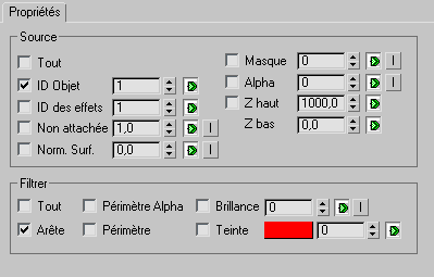

L'onglet Propriétés du module Lens Effects Highlight vous permet de déterminer les sections de votre scène auxquelles sont appliqués des reflets, ainsi que le mode d'application des reflets.
Interface
Zone Source
Permet de sélectionner toutes les données G-Buffer de la scène à laquelle un reflet sera appliqué. Le module Lens Effects Highlight lance le processus en identifiant les pixels source de la scène auxquels vous voulez appliquer une luisance.

Zone Filtre
Filtre les sélections de sources pour vous permettre de contrôler l'effet de la luisance appliquée. Supposons, par exemple, que votre scène contienne dix sphères, chacune d'elle possédant un ID Objet identique, mais des couleurs différentes. Si vous définissez la source en tant qu'ID d'objet des sphères, ce qui a pour effet de sélectionner toutes les sphères, seule cette partie de la scène sera associée à un reflet.
Néanmoins, maintenant que l'effet Highlight sait où se trouvent les pixels qui peuvent être reflétés, vous devez lui indiquer sur quels pixels doivent être appliqués les reflets. La fonction Highlight utilise les commandes de filtre pour rechercher les pixels source auxquels le reflet doit être appliqué.

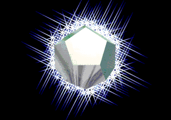

Reflets Arête
- Périmètre Alpha
- Cette option permet d'appliquer l'effet Reflets uniquement au périmètre d'un objet, en fonction de son canal alpha. Cette option permet d'appliquer un reflet uniquement à l'extérieur d'un objet sans déborder à l'intérieur. Alors que Arête génère une dissémination sur l'objet, l'option Périmètre Alpha n'affecte pas les arêtes, car elle se fonde sur le canal alpha de la scène pour générer un effet.

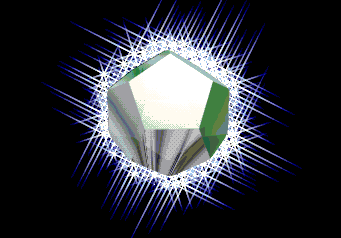

Reflets Périmètre Alpha
- Périmètre
- Applique un reflet uniquement au périmètre d'un objet, en fonction de l'interférence des arêtes. Bien que cette option ne soit pas aussi précise que Périmètre Alpha, il est parfois nécessaire de l'utiliser lorsque le canal alpha n'est pas disponible.
