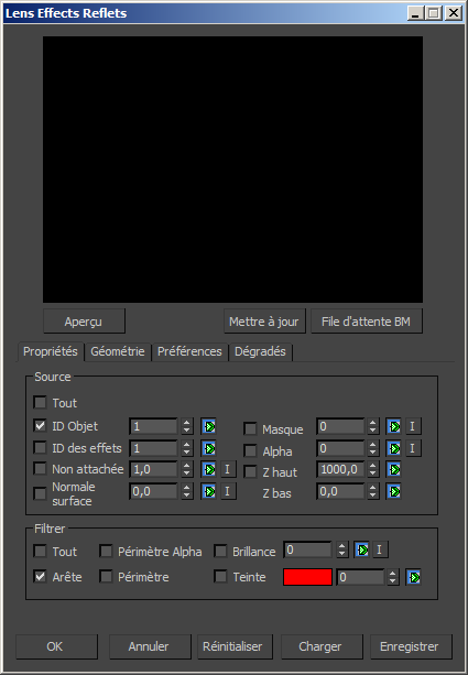

Si vous sélectionnez Lens Effects Highlight dans la boîte de dialogue Ajouter événement filtre image et que vous cliquez sur Configuration, 3ds Max ouvre la boîte de dialogue Reflet.
L'interface de Lens Effects Highlight est presque identique à l'interface Luisance et contient une fenêtre d'aperçu de grande taille, ainsi que des onglets qui contrôlent chaque aspect des effets de reflet.
[Groupe d'aperçu]
[fenêtre d'aperçu]
Permet d'avoir un aperçu rapide de l'effet de luisance. La fenêtre d'aperçu utilise plusieurs threads de façon à tirer profit des systèmes utilisant plusieurs processeurs, et est mise à jour chaque fois que vous modifiez l'un des paramètres de luisance pouvant affecter la scène.
Aperçu
Active un filtre générique d'étoiles en croix vous permettant de générer rapidement un effet de reflet. Cependant, à l'instar du module Glow, il est préférable d'afficher la totalité de votre scène et de vérifier l'interaction de votre effet avec votre géométrie.
File d'attente BM
Permet d'afficher un aperçu de la scène dans la file d'attente du banc de montage. Pour que la fonction File d'attente BM fonctionne, le bouton Aperçu doit être sélectionné.
[Onglets de contrôle des reflets]
A l'instar des paramètres de Glow, l'effet Highlight est divisé en onglets, afin d'assurer une gestion précise de chaque aspect de l'effet. Ces onglets sont les suivants :
Propriétés des reflets
Géométrie des reflets
Préférences des reflets
Dégradés des effets d'objectif
Réinitialiser
Restaure les paramètres Lens Effects Reflets par défaut.
Charger
Affiche une boîte de dialogue standard de sélection de fichiers de Windows qui vous permet de sélectionner les paramètres à charger.
Enregistrer
Affiche une boîte de dialogue standard Enregistrer sous de Windows dans laquelle vous pouvez indiquer un répertoire et un nom de fichier. Les paramètres Lens Effects Highlight sont enregistrés dans des fichiers LZH.
