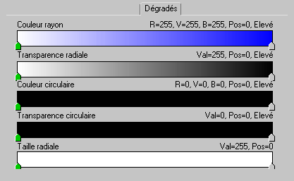

Options du gradient
Les dégradés des effets d'objectif ont un ensemble d'options en commun. Lorsque vous cliquez avec le bouton droit de la souris sur la barre du dégradé, un menu contextuel contenant les options suivantes apparaît.

Méthodes de composition
Les cinq dernières options du menu contextuel constituent des méthodes de composition différentes. Lorsque vous utilisez les commandes de dégradé de couleur et de transparence dans un filtre d'effets d'objectif, vous devez garder à l'esprit que chacun d'eux fonctionne avec un dégradé radial et un dégradé circulaire. En effet, les deux dégradés de couleur, ainsi que les deux dégradés de transparence des effets d'objectif sont " liés " et fonctionnent ensemble quelle que soit la méthode de composition que vous choisissez pour créer un effet.
Chaque méthode de composition fonctionne pixel par pixel suivant la valeur de la position dans les deux dégradés. Les méthodes de composition définissent la façon dont la couleur et la luminosité sont combinées pour former une couleur unique. Lorsque les couleurs sont associées, les algorithmes évaluent chaque canal de couleur pour obtenir le résultat final. Vous pouvez ainsi créer cinq effets très différents à partir de deux dégradés.

Ces méthodes de composition peuvent être appliquées à tous les types de dégradés, sauf aux dégradés de tailles. Le type de composition utilisé pour un dégradé est signalé au-dessus de la barre du dégradé.
Des méthodes de composition sont appliquées à chaque dégradé. Certains dégradés sont liés entre eux. Par conséquent, si vous appliquez une méthode de composition spécifique à un dégradé, cette méthode est automatiquement affectée à l'autre dégradé.
