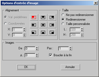

Options d'entrée d'image
Vous pouvez utiliser cette boîte de dialogue pour définir la taille et l'emplacement de l'image par rapport aux images de la sortie vidéo. Pour les images en entrée animées, vous pouvez également l'utiliser pour synchroniser l'événement Entrée image avec la séquence d'images de sortie vidéo. Cette boîte de dialogue apparaît également lorsque vous cliquez sur Options dans la zone Masque des boîtes de dialogue Evénement Filtre et Evénement Couche.

Pour aligner l'image d'entrée, procédez de l'une des manières suivantes dans la boîte de dialogue Options d'entrée d'image :
  1. Sélectionnez Val. prédéfinies, puis cliquez sur l'un des boutons d'axe prédéfinis.
  2. Sélectionnez Coordonnées puis entrez les coordonnées X,Y définissant l'emplacement de l'image.
    Les coordonnées de l'angle supérieur gauche sont (0,0) pour l'image en entrée comme pour l'image en sortie. Si vous augmentez X, l'image se déplace vers la droite et si vous augmentez Y, l'image descend. Les valeurs négatives ont pour effet de déplacer l'image en sens inverse. Les valeurs X et Y sont exprimées en pixels.
Pour aligner l'image en entrée, procédez de l'une des manières suivantes dans la boîte de dialogue Options d'entrée d'image :
  1. Sélectionnez Ne pas redimensionner pour garder la résolution d'origine de l'image.
  2. Sélectionnez Redimensionner pour modifier la taille de l'image de sorte que celle-ci corresponde à l'image en sortie.
    Cette opération peut modifier la résolution de l'image et, par conséquent, entraîner son redimensionnement image après image.
  3. Sélectionnez Taille personnalisée, puis entrez la largeur et la hauteur de l'image dans l'image en sortie.
Pour contrôler l'animation d'une image :
  1. Dans la zone Images, définissez les valeurs de De, A et Pas.
  2. Cochez Boucler à la fin si vous souhaitez répéter l'animation. Désélectionnez cette option si vous souhaitez arrêter l'animation.
    Cette option ne s'applique que lorsque l'animation en entrée est plus courte que la vidéo définitive.

Zone Axe
  • Valeurs prédéfiniesPositionne l'image en fonction d'un des boutons prédéfinis : Haut-gauche, Centre, Haut-droit, et ainsi de suite. Cette fonction peut être exclusivement utilisée avec Coordonnées.
  • CoordonnéesPositionne l'image selon les coordonnées que vous entrez. Cette fonction peut être exclusivement utilisée avec Val. prédéfinies.
Zone Taille
  • Ne pas redimensionnerConserve les cotes d'origine qui sont enregistrées pour l'image.
  • RedimensionnerRedimensionne l'image en fonction de la taille du rendu de l'image du banc de montage (option par défaut).
  • Taille personnaliséeRedimensionne l'image en fonction de la largeur et de la hauteur que vous indiquez.
Zone Images
De/A
Spécifiez l'intervalle d'images à utiliser si le fichier d'entrée d'image est une animation ou une vidéo.
Pas
Définit l'intervalle entre les images que vous voulez utiliser. Par exemple, si ce champ à double flèche est défini sur la valeur 7, 3ds Max utilise une image sur sept.
Boucler à la fin
Lorsque la dernière image est exécutée, réexécute toutes les images à partir du début. Cette fonction s'applique si l'intervalle entre les images est inférieur à l'intervalle d'images du banc de montage.
