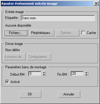

Pour ajouter un événement Entrée image :
  1. Assurez-vous qu'aucun événement n'est sélectionné dans la file d'attente.
  2. Cliquez sur (Ajouter événement entrée image).
    Une boîte de dialogue Ajouter événement entrée image s'affiche.
  3. Cliquez sur Fichiers pour choisir un bitmap ou une animation en tant qu'image, ou sur Périphériques pour sélectionner un périphérique générant des images.
    Si vous cliquez sur Fichiers, une boîte de dialogue de sélection de fichier s'affiche pour vous permettre de choisir le fichier contenant le bitmap ou l'animation.
    Si vous choisissez Périphériques, une boîte de dialogue Sélectionner périphérique d'entrée d'images s'affiche. Cette boîte de dialogue contient la liste des périphériques installés.
  4. Cliquez sur Options pour sélectionner la taille et l'emplacement de l'image dans les images vidéo définitives.
    Une boîte de dialogue Options d'entrée d'image s'affiche.
  5. Définissez les autres paramètres d'entrée d'images, puis cliquez sur OK.
    L'événement Entrée image s'affiche à la fin de la file d'attente.

Interface
Les boîtes de dialogue Ajouter événement entrée image et Editer événement entrée image présentent les mêmes commandes.
Zone Entrée image
Etiquette
Permet de donner un nom unique à l'événement. Un nom unique peut rendre l'événement image plus facile à distinguer parmi une longue liste d'événements.
Fichiers
Permet de choisir le fichier d'image bitmap ou d'animation.
Périphériques
Permet de choisir un périphérique d'entrée installé, tel qu'un enregistreur de disque numérique.
Options
Affiche la boîte de dialogue Options d'entrée d'image, qui vous permet de définir l'alignement, la taille et l'intervalle d'images de l'image en entrée.
Cache
Stocke l'image bitmap en mémoire. Vous pouvez sélectionner cette option si vous utilisez un bitmap contenant une image unique. Cette option évite au banc de montage de recharger ou de modifier l'échelle de chaque image.
