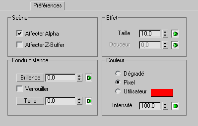

Préférences de luisance
Les préférences de luisance permettent de définir la taille de la luisance, son occlusion, si elle affecte ou non les canaux Z-buffer ou alpha, et le cas échéant à quel endroit et comment est appliqué l'effet brasier.
Interface
Zone Scène
Affecter alpha
Indique si la luisance est répercutée ou non sur le canal alpha de l'image lors d'un rendu au format de fichier 32 bits.
Affecter Z-Buffer
Indique si la luisance est répercutée ou non sur le Z-Buffer de l'image. Lorsque cette option est activée, la distance linéaire de la luisance est enregistrée et peut être utilisée dans les effets spéciaux utilisant le Z-buffer. Par exemple, Lens Effects Focus rend les objets flous en fonction de leurs informations Z-buffer. Pour utiliser l'effet Focus en même temps que l'effet Glow, activez cette option.
Zone Fondu distance
Fait apparaître l'effet de luisance en fondu en fonction de l'éloignement de la caméra. Cette option correspond à l'option Fondu distance de l'éclat d'objectif.
Brillance
Vous permet de fondre la luminosité de l'effet de luisance en fonction de sa distance de la caméra. Cet effet est parfaitement adapté aux lumières sous-marines et à tout effet pour lequel la luisance doit disparaître au loin. Ce paramètre peut être animé.
Verrouiller
Lorsque cette option est activée, elle verrouille conjointement les valeurs Brillance et Taille afin de synchroniser le fondu de la taille et de la luminosité.
Taille
Vous permet de fondre la taille de l'effet de luisance en fonction de sa distance de la caméra. En règle générale, la taille totale de l'effet de luisance doit diminuer lorsque celui-ci s'éloigne de la caméra. Ce paramètre peut être animé.
Zone Effet
Taille
Détermine la taille de l'effet de luisance global. Ce paramètre peut être animé.
Douceur
Adoucit et rend flou l'effet de luisance. Vous pouvez choisir une valeur comprise entre 0 et 100. Cette option n'est activée que si Dégradés correspond à la méthode de génération de couleur utilisée (voir section suivante). L'option Douceur est disponible uniquement si l'option Dégradé de la zone Couleur est sélectionnée. Ce paramètre peut être animé.
Zone Couleur
  • DégradéCrée l'effet de luisance selon les paramètres définis dans le groupe de fonctions Dégradés. L'utilisation de cette méthode active l'option Douceur de la zone Effet.
  • PixelCrée l'effet de luisance en fonction de la couleur des pixels de l'objet. Il s'agit de l'option par défaut. Son exécution est très rapide.
  • UtilisateurVous permet de sélectionner une couleur pour l'effet de luisance. Cliquez sur l'indicateur de couleurs pour afficher la boîte de dialogue Sélecteur de couleurs et choisir une couleur.
Intensité
Contrôle la luminosité et l'opacité globales de l'éclat. Vous pouvez choisir une valeur comprise entre 0 et 100. Cette commande n'est activée que lorsque la méthode de couleurs choisie est Pixel ou Utilisateur.
