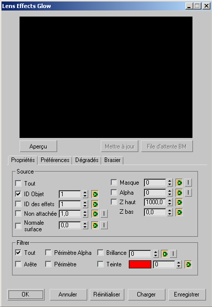

Interface
La boîte de dialogue Lens Effects Glow contient une fenêtre d'aperçu, ainsi qu'une zone située sous la fenêtre d'aperçu permettant de contrôler les paramètres de l'effet de luisance.
[Groupe d'aperçu]
[fenêtre d'aperçu]
Permet d'avoir un aperçu rapide de l'effet de luisance. La fenêtre d'aperçu utilise plusieurs threads de façon à tirer profit des systèmes utilisant plusieurs processeurs, et est mise à jour chaque fois que vous modifiez l'un des paramètres de luisance pouvant affecter la scène.
Aperçu
Affiche une scène générique dans laquelle vous pouvez rapidement définir un effet de luisance (Glow). S'affiche en vert clair lorsque sélectionné.
File d'attente BM
Permet d'afficher un aperçu de la scène dans la file d'attente du banc de montage. Pour que la fonction File d'attente BM fonctionne, le bouton Aperçu doit être sélectionné.
[Onglets de contrôle Luisance]
La boîte de dialogue Effet Lens Effect Glow (Luisance) comporte quatre onglets : Propriétés, Préférences, Dégradés et Brasier.
Réinitialiser
Restaure les paramètres par défaut de l'option Lens Effects Luisance.
Charger
Affiche une boîte de dialogue standard de sélection de fichiers de Windows qui vous permet de sélectionner les paramètres à charger.
Enregistrer
Affiche une boîte de dialogue standard Enregistrer sous de Windows dans laquelle vous pouvez indiquer un répertoire et un nom de fichier. Les paramètres Lens Effects Glow sont enregistrés dans des fichiers LZG.
