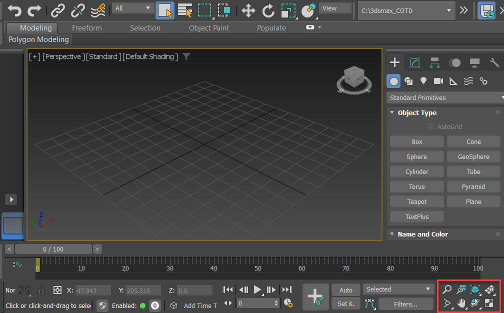

Fenêtre de navigation
A l'extrémité droite de la barre d'état se trouvent les boutons de commande qui permettent d'afficher et de naviguer dans les fenêtres.
Emplacement des commandes de navigation de fenêtre
Plusieurs d'entre eux changent dans les fenêtres Caméra et Projecteur. Le bouton Focale change dans les fenêtres Perspective.
L'état des barres d'outils déroulantes avec boutons de navigation dans tous les types de fenêtres est enregistré dans la section [Performance] du fichier d'initialisation.
Commandes de navigation de fenêtre
Les commandes de navigation affichées sont fonction de la fenêtre active. Les fenêtres Perspective, Orthographique, Caméra et Lumière contiennent des commandes spécialisées. Le terme " Orthographique " fait référence aux fenêtres Utilisateur ainsi qu'aux fenêtres Dessus, Face, etc. L'icône déroulante Cadrer tout et la bascule Agrandissement vue, qui apparaissent dans toutes les fenêtres, font partie des commandes des fenêtres Perspective et Orthographique.
La plupart de ces commandes sont modales, ce qui signifie que l'outil reste actif pour une utilisation répétée. Les boutons sont mis en surbrillance lorsqu'ils sont activés. Pour les désactiver, appuyez sur la touche Échap, cliquez avec le bouton droit de la souris dans une fenêtre ou choisissez un autre outil.
