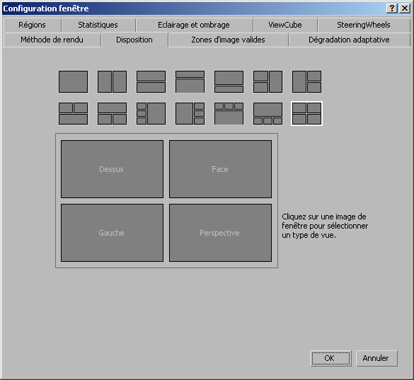

Par défaut, 3ds Max dispose les fenêtres sur deux lignes de deux colonnes. Treize autres dispositions sont disponibles, mais vous ne pouvez pas afficher plus de quatre fenêtres.
Le groupe de fonctions Disposition de la boîte de dialogue Configuration fenêtre vous permet de définir différentes dispositions et de personnaliser les fenêtres dans chacune d’elles. La configuration de la fenêtre est enregistrée en même temps que votre travail.
Après avoir sélectionné une disposition, vous pouvez redimensionner les fenêtres en modifiant leurs proportions à l'aide des barres de fractionnement les séparant. Plusieurs fenêtres doivent être affichées pour cette opération.
Fenêtre redimensionnée
