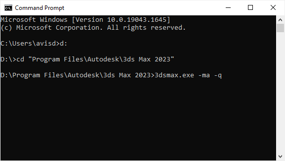

Démarrage de 3ds Max à partir de la ligne de commande
Pour démarrer 3ds Max à partir de la ligne de commande
  1. Ouvrez une fenêtre d’invite de commande ( Démarrer Exécuter).
  2. Accédez au répertoire racine 3ds Max.
  3. Tapez 3dsmax pour démarrer le programme.
    Vous pouvez utiliser des commutateurs de ligne de commande pour modifier les différents paramètres.
Remarque : Outre la fenêtre Invite de commandes, vous pouvez inclure la ligne de commande dans un fichier en différé.
