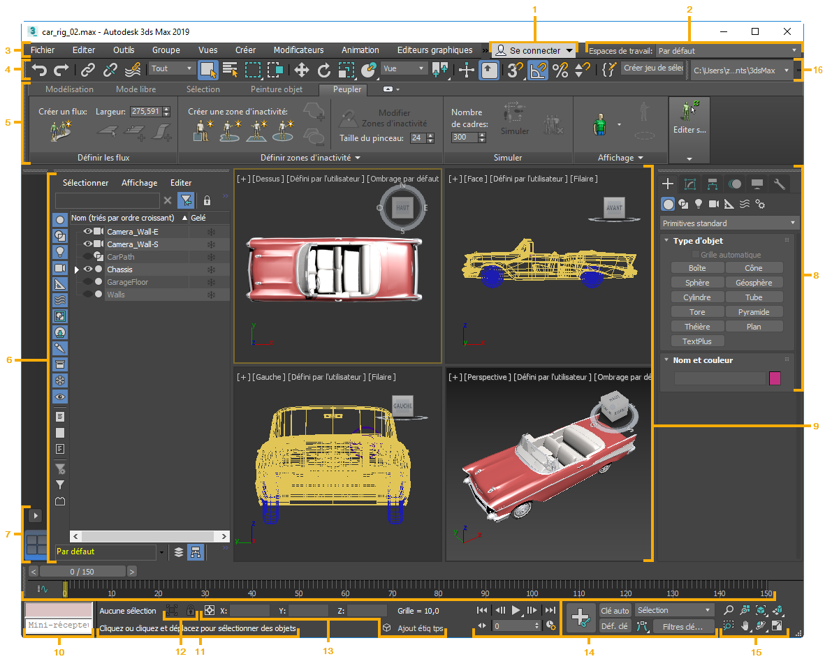

  1. Menu du compte Autodesk Account de d’utilisateur
  2. Sélecteur d’espaces de travail
  3. Barre de menus
  4. Barre d’outils principale
  5. Ruban
  6. Explorateur de scènes
  7. Dispositions des fenêtres
  8. Panneau de commandes
  9. Fenêtres
  10. Mini-récepteur MAXScript
  11. Ligne d’état et Ligne de commande
  12. Bascule Isoler sélection et Bascule Verrouillage sélection
  13. Affichage des coordonnées
  14. Animation et commandes temps
  15. Commandes de navigation de fenêtre
