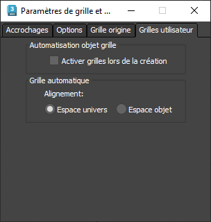

Le groupe de fonctions Grilles utilisateur permet de contrôler l’activation automatique d’objets Grille et de définir les paramètres de la fonction Grille automatique.
Interface
Remarque : La disposition de la boîte de dialogue Paramètres de grille et d'accrochage est générée en cours d'exécution. En conséquence, il est possible qu’elle diffère légèrement des illustrations montrées ici.
Zone Automatisation objet grille
Détermine si 3ds Max active automatiquement les grilles lors de leur création.
Activer grilles lors de la création
Active automatiquement la grille que vous avez créée.
Conseil : Si cette option n'est pas activée, vous pouvez activer la grille en la sélectionnant, puis en cliquant sur le bouton droit et en choisissant Activer grille.
Zone Grille automatique
L’option Grille automatique vous permet de créer automatiquement des grilles à la surface des objets. La tâche de création d'objets alignés sur d'autres surfaces d'objets a été simplifiée. Activez l’option Grille automatique dans le panneau déroulant Type d’objet du panneau de commandes. Si vous sélectionnez l’option Grille automatique, 3ds Max utilise le paramètre Espace univers ou Espace objet défini dans la boîte de dialogue Grilles utilisateur.
  • Espace univers : les grilles sont alignées dans l’espace univers.
  • Espace objet : les grilles sont alignées dans l’espace objet.
