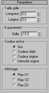

Une zone Afficher figure dans le panneau déroulant Paramètres de chaque objet grille. Elle contient trois options : Plan XY, Plan YZ et Plan ZX. Ces derniers déterminent lequel des trois plans de l'objet grille est affiché dans la fenêtre.

En règle générale, n’utilisez pas la mise à l'échelle pour redimensionner un objet grille. La mise à l'échelle agrandit ou réduit la taille apparente de l'objet grille, sans affecter l'espacement de grille. Une sphère d'un rayon de 20 unités créée à partir d'un objet grille apparaît plus petite qu'une sphère du même rayon créée à partir d'une version redimensionnée de la même grille.
Si vous voulez modifier la taille réelle de l'objet grille, sélectionnez-le et accédez au groupe de fonctions Modifier
zone Taille grille pour modifier les paramètres Longueur et Largeur.

Définit la taille globale de l'objet grille. Cette taille détermine les limites de la fenêtre de l'objet grille. Elle n’a aucune influence sur les limites utiles de la grille, qui sont infinies.
Détermine la couleur utilisée pour afficher la grille dans les fenêtres lorsqu'elle n’est pas sélectionnée.
Détermine lequel des trois plans de l'objet grille est affiché dans la fenêtre.
