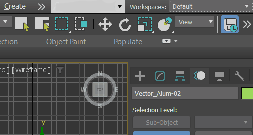

Le sélecteur d'espaces de travail est une liste déroulante en deux parties située dans l'interface principale.
La partie inférieure de la liste contient deux commandes :

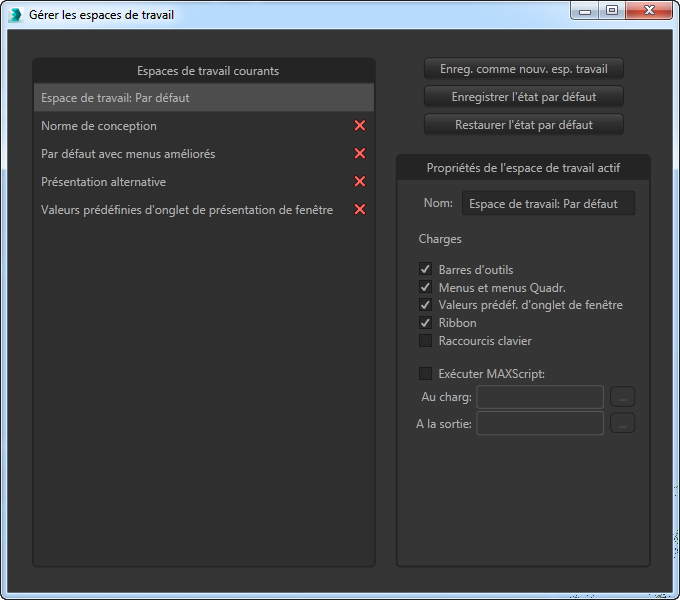

La commande Gérer les espaces de travail ouvre cette boîte de dialogue, dans laquelle vous pouvez basculer, ajouter, modifier et supprimer les espaces de travail.
Pour supprimer un espace de travail de la liste, cliquez sur le X rouge à droite de son nom dans la liste. Vous pouvez uniquement supprimer les espaces de travail inactifs autres que l'espace de travail par défaut.

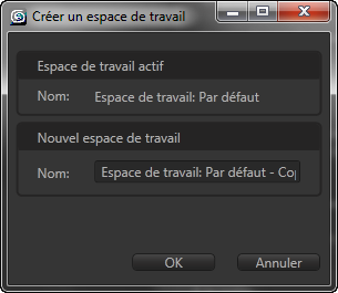

Cliquez sur ce bouton pour ouvrir la boîte de dialogue Créer un espace de travail :
Le paramètre Espace de travail actif en lecture seule affiche le nom de l’espace de travail actif (à savoir, celui copié). Le paramètre Nouvel espace de travail affiche le nom du nouvel espace de travail, qui est, par défaut, le nom de l'espace de travail actif, auquel " - Copie" est ajouté. Pour modifier le nom, cliquez dans le champ Nom et entrez un nouveau nom. Pour créer un espace de travail et ajouter son nom à la liste déroulante, cliquez sur OK. Si vous changez d'avis, cliquez sur Annuler.
Après avoir créé un espace de travail, il devient automatiquement actif. Toutes les modifications apportées par la suite à l'espace de travail sont enregistrées dans cet espace de travail.
Si vous n'utilisez pas l'option Enregistrer l'état par défaut, l'état par défaut de l'espace de travail sera celui auquel il figurait lors de sa création.
Ces options permettent de spécifier les catégories de propriétés chargées à partir de la définition d'espace de travail enregistrée lorsque vous accédez à l'espace de travail. Pour les catégories de propriétés inactives, l'espace de travail vers lequel vous avez basculé hérite des paramètres actifs de l'espace de travail précédent.
