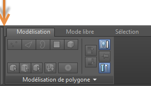

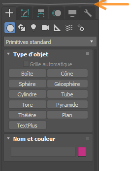

Tout élément de l'interface qui possède une poignée peut être affiché en mode flottant et ancré. La poignée peut être située en haut ou à gauche de l'élément.
Pour faire flotter un élément, cliquez sur la poignée et déplacez-la. Lorsque vous déplacez l’élément dans l’écran, les zones mises en surbrillance indiquent les emplacements d’ancrage valides. Pour ancrer l'élément, déposez-le dans une zone en surbrillance.

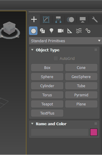

Pour empiler des fenêtres
Les fenêtres peuvent être empilées. Pour empiler une fenêtre, déposez-la sur un bord vertical ou horizontal à côté de ou entre des groupes de fonctions existants.

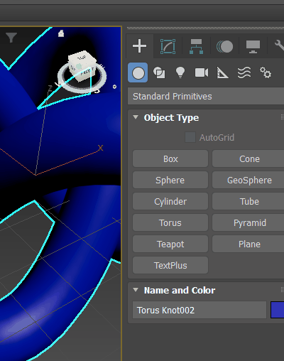

Double-cliquez sur la poignée pour désactiver l’ancrage d’un élément et rétablir sa taille (et son emplacement) précédente. Lorsque vous faites glisser une boîte de dialogue non ancrée, elle conserve sa taille actuelle.
