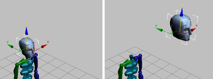

Déplacement de la tête
En mode Personnage, vous pouvez déplacer la tête par rapport au corps. Il s'agit d'une autre manière d'ajuster le bipède dans la peau d'un personnage.
Déplacement de la tête d'un bipède en mode Personnage
