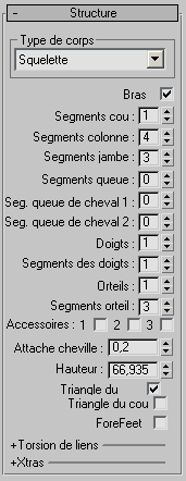

Panneau déroulant Structure
Lorsque le mode Personnage est actif, le panneau déroulant Structure devient disponible. Ce groupe de fonctions Structure comporte des paramètres permettant de modifier la structure du squelette du bipède en fonction du maillage de votre personnage (dinosaure, robot, humain, etc.). Vous pouvez également ajouter jusqu'à 3 accessoires pour représenter des outils ou des armes.
Après avoir défini les paramètres correspondant à votre personnage, définissez le paramètre Hauteur pour redimensionner le bipède à la taille du maillage du personnage. Cette opération est une première étape dans l'adaptation d'un bipède à un maillage en mode Personnage.

Interface
Zone Type de corps
La liste déroulante du groupe Type de corps vous permet de choisir l'aspect général du bipède:
  • Squelette Un squelette réalistique qui s'adapte naturellement à un maillage de personnage.
  • Homme Un modèle de silhouette basé sur les proportions physiques moyennes de l'homme.
  • Femme Un modèle de silhouette basé sur les proportions physiques moyennes de la femme.
  • Classique L'objet bipède provenant de la version d'origine de character studio.
Bras
Si les bras et les épaules sont inclus dans le bipède.
Segments cou
Le nombre de segments du cou du bipède. Valeur par défaut=1. Cette valeur est comprise entre 1 et 25.
Segments colonne
Le nombre de segments de la colonne du bipède. Valeur par défaut : 4. Intervalle : de 1 à 10.
Segments jambe
Le nombre de segments d'une jambe du bipède. Valeur par défaut : 3. Cette valeur est comprise entre 3 et 4.
Paramétrer l'option Segments de jambe ajoute un lien cheval: un os de patte arrière idéal pour animer des quadrupèdes ou des humanoïdes avec des pattes d'animal comme le dieu grec Pan.
Segments queue
Le nombre de segments de la queue du bipède. Une valeur égale à 0 indique que le bipède n'a pas de queue. Valeur par défaut : 0. Cette valeur est comprise entre 0 et 25.
Segments queue de cheval 1/2
Le nombre de segments d'une queue de cheval. Valeur par défaut : 0. Cette valeur est comprise entre 0 et 25.
Vous pouvez animer les cheveux avec des segments de queue de cheval. Les queues de cheval sont liées à la tête d'un personnage et peuvent servir à animer d'autres éléments. Repositionnez les queues de cheval en mode Personnage et utilisez-les pour animer les mâchoires, les oreilles, le nez ou tout ce qui peut bouger avec la tête d'un personnage.
A la différence d'un bras que vous pouvez repositionner en déplaçant uniquement la main qui en dépend, vous devez créer des clés pour faire pivoter des queues de cheval.
Doigts
Le nombre de doigts du bipède. Valeur par défaut=1. Cette valeur est comprise entre 0 et 5.
Lorsque vous activez l'option Articulations (voir ci-dessous), 3ds Max affecte automatiquement la valeur 5 à l'option Doigts. Lorsque l'option Articulations est activée, vous pouvez réduire le nombre de doigts, selon le personnage que vous souhaitez animer.
Segments des doigts
Le nombre de segments par doigt. Valeur par défaut=1. Intervalle : de 1 à 4.
Lorsque vous activez l'option Articulations (voir ci-dessous), 3ds Max affecte automatiquement la valeur 4 à l'option Segments des doigts. Lorsque l'option Articulations est activée, vous pouvez réduire le nombre de segments de doigts, selon le personnage que vous souhaitez animer.
Orteils
Le nombre d'orteils par pied. Valeur par défaut=1. Cette valeur est comprise entre 1 et 5.
Segments orteil
Le nombre de segments par orteil. Valeur par défaut : 3. Cette valeur est comprise entre 1 et 3.
Conseil : Si un personnage porte des chaussures, il vous suffit de définir un seul orteil avec un seul segment.
Accessoires 1/2/3
Active jusqu'à trois accessoires, qui permettent de représenter les outils ou les armes du bipède. Par défaut, l'accessoire 1 apparaît à côté de la main droite, l'accessoire 2 à côté de la gauche et l'accessoire 3 au centre, devant le torse.
Vous pouvez utiliser des contrôleurs d'anuimation pour animer des accessoires, puis réduire l'animation sur le contrôleur de transformation de l'accessoire pour l'éditer dans Mixeur, Séquence et Couche. Pour plus d'informations, reportez-vous à la rubrique Utilisation d'accessoires.
Attache cheville
Indique la position du point d'attache de chaque cheville sur le pied correspondant. La cheville peut être placée à n'importe quel point de l'axe longitudinal passant par le centre du pied, du talon à la pointe.
La valeur 0 place le point d'attache de la cheville au talon. La valeur 1 le place à la pointe du pied. Plage : 0 à 1.
Gauche : Attache cheville = 0,25
Droite : Attache cheville = 0,5
