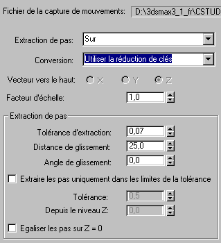

Fichier de la capture de mouvements
Affiche le fichier à importer.
Extraction de pas
Les données de capture de mouvements peuvent être appliquées à un bipède de trois façons :
  • Aucun : libre il n'y a pas d'extraction de pas.
    L'extraction des pas n'est pas nécessaire s'il s'agit de mouvements tels que la nage ou le vol. Pour une animation traditionnelle des personnages, utilisez cette option pour animer le bipède sans pas ou sans Dynamique ; c'est essentiellement une animation libre.
  • Actif extrait les pas.
    La direction et le style des données de capture de mouvements peuvent être aisément modifiés.
    La structure des orteils du bipède peut être changée après l'importation du fichier. Les pas réajusteront le mouvement du personnage afin que le contact entre le pied et le sol soit en permanence correct. Ce problème est fréquent lors de l'importation de données de capture de mouvements.
    Les " glissements de pieds " inopportuns figurant dans les données sont éliminés.
  • Ajuster à l'existant ajuste le mouvement aux pas existants.
    Cette option est utilisée pour des données contenant à la fois des pas et des mouvements tels que la nage, le vol, une chute ou un trébuchement.
    Chargez d'abord les données de mouvement en utilisant l'extraction de pas. Créez une période libre pour la portion de vol, nage ou chute des données dans la vue Piste puis rechargez le même fichier de capture des mouvements en utilisant l'option Ajuster à l'existant. La période libre est chargée avec les données du fichier, sans influence de Dynamique.
Conversion
Sélectionne le type de traitement des clés.
  • Utiliser la réduction de clésréduit le nombre de clés pour en faciliter l'édition.
  • Aucune réduction de clésne réduit pas le nombre de clés. Utilisez cette option dans le cas de fichiers où une réduction de clés a déjà été effectuée ou lorsque vous désirez utiliser toutes les données brutes d'un fichier de capture de mouvements.
    Remarque : si vous importez un fichier de marqueurs pour la première fois, vous devez le charger sans aucune réduction des clés ou extraction de pas pour activer les commandes d'étalonnage dans le panneau déroulant Capture de mouvements.
  • Charger le buffer uniquementcharge les données dans le buffer de capture de mouvements, sans les appliquer au bipède. Utilisez cette option pour comparer votre version modifiée avec le fichier d'origine ou pour coller des postures au bipède dans la scène, depuis le buffer de capture de mouvements.
    Conseil : pour comparer les données de capture de mouvements filtrées aux données brutes, sélectionnez Afficher le buffer dans le panneau déroulant Capture de mouvements plutôt que de désactiver la réduction des clés.
Vecteur vers le haut
Définit l'axe vertical utilisé dans les données de capture de mouvements.
Facteur d'échelle
Multiplie la taille de l'acteur enregistrée par cette valeur et redimensionne le bipède en conséquence.
Zone Extraction de pas
Les options de cette zone sont accessibles lorsque la case Extraction de pas est activée.
Tolérance d'extraction
Définit la sensibilité de l'extraction de pas. Character Studio détermine si le pas est présent en vérifiant que le pied ne bouge pas au-delà de la distance déterminée par la valeur Tolérance d'extraction. Une valeur peu élevée permet d'extraire un plus grand nombre de pas. La valeur de ce paramètre représente un pourcentage de la longueur du pied.
La valeur par défaut est 0,15. Passez cette valeur à 0,2 ou 0,25 si trop de pas sont créés.
Distance de glissement
Crée un glissement de pas lorsque la tolérance de position définie est atteinte. Cette valeur représente un pourcentage de la longueur du pied. Par défaut, le pied doit glisser d'une distance égale à sa propre longueur (100) avant qu'un effet de glissement de pas ne puisse être créé.
Utilisez cette option avec des fichiers de données de capture de mouvements contenant des glissements de pieds. Un glissement de pieds peut être créé manuellement en définissant une valeur de Fusion CI 0 pour le pied d'un bipède à une clé à l'état "réception" (le moment où le pied du bipède touche le sol).
Remarque : une droite traverse le centre des pas glissés.
Angle de glissement
Crée un glissement de pied lorsque la tolérance de rotation est atteinte. Cette valeur est en degrés et par défaut élevée (360 degrés). En outre, le pied doit effectuer une rotation complète pour qu'un glissement de pied soit créé.
Utilisez cette option pour des fichiers de données de capture de mouvements dans lesquels un personnage pivote sur lui-même, par exemple des pas de danse.
Extraire seul. les pas dans les limites de la tolérance
Active la tolérance de l'axe Z. Ces commandes excluent les pas qui ne sont pas compris dans une plage donnée du plan de sol. Utilisez cette option lors du filtrage de mouvements, tels qu'un saut à cloche-pied ou le lancement d'une balle de base-ball, au cours duquel un pied se soulève du sol et reste stationnaire, sans que cette position soit considérée comme un pas.
  • Tolérancevaleur correspondant à un pourcentage de la longueur de la jambe.
  • Depuis le niveau Zdéfinit une valeur Z (sol).
Egaliser les pas sur Z=0
Les pas extraits sont déplacés vers la position Z=0. Utilisez cette option pour réduire les légères différences de hauteur existant dans les pas extraits.

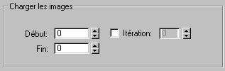

Zone Charger les images
Début
Commence l'importation à cette image. L'image 0 (première image) est l'image par défaut.
Fin
Termine l'importation à cette image. L'image par défaut est la dernière image du clip.
Boucle
Effectue une boucle des données en fonction de la valeur définie.
Cette valeur est relative. Une boucle débute à la fin de la boucle précédente. Les éléments ne sont pas fusionnés et il peut être nécessaire de les modifier si l'élément d'origine n'a pas été conçu à cet effet.
Utilisez cette option pour des éléments devant être inclus dans des boucles.
Remarque : le résultat obtenu est généralement meilleur si l'extraction de pas est désactivée.

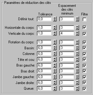

Zone Paramètres de réduction des clés
La réduction des clés permet de conserver le mouvement d'origine intact et de filtrer de façon sélective plus de 80% des clés dans un fichier de capture de mouvements, ce qui facilite sensiblement l'édition de l'animation du bipède.
Utilisez les champs Tolérance et Espacement des clés pour ajuster avec précision la réduction des clés dans une piste spécifique (partie du corps). Spécifiez si une piste doit être filtrée ou non dans la colonne Filtre.
Ces paramètres ne sont disponibles que lorsque l'option Conversion est réglée sur Utiliser la réduction de clés.
Tolérance
Définit l'angle ou la position de déviation maximaux autorisés pour une piste.
Les valeurs sont exprimées en unités de translation pour les pistes de position et en degrés pour les pistes de rotation.
Espacement des clés minimum
Définit le nombre minimal d'images entre les clés.
La tolérance est calculée, puis la valeur Espacement minimal des clés recalcule la réduction des clés.
Un espacement minimal des clés égal à 10 pour la piste de tête garantit qu'il y a au moins 10 images entre deux clés de cette piste.
Filtrer
Désactivez cette case pour que les données de capture de mouvements ne soient pas filtrées dans une piste. Lorsque cette option est désactivée, il n'y a pas de réduction de clés dans la piste.
Définir tout
Affecte les valeurs définies dans ces champs à toutes les pistes.
Des valeurs plus élevées peuvent déterminer la réduction de clés possible, tout en conservant le mouvement d'origine.
