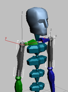

  1. Préparez un bipède en le dotant de cinq torsions de liens par bras.
    Conseil : Vous pouvez utiliser l'option Transparence sur les membres du bipède afin de mieux distinguer les torsions de liens qui se trouvent à l'intérieur.
  2. Quittez (Mode Personnage), puis développez le panneau déroulant Poses de torsion.
  3. Sélectionnez le bras droit.
    Les commandes du panneau déroulant sont activées, car vous avez sélectionné un membre à trois degrés de mouvement.

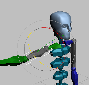

  5. Sélectionnez pose6 dans la liste déroulante.
    Le bras du bipède se tend vers le haut et montre une certaine torsion.
  6. Cliquez sur Définir.
    Cela assigne une valeur de torsion de 0 aux torsions de liens du bras.
    Remarque : Tout changement de torsion se reflète des deux côtés (dans ce cas bien précis, les deux bras).

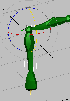

  7. Faites pivoter localement le bras autour de son axe Y, afin qu'il soit tendu sur le côté.
  8. Cliquez sur Ajouter pour créer une nouvelle pose. Renommez-la Bras sur le côté.
    Cette nouvelle pose rédéfinit la valeur de torsion courante des torsions de liens.
  9. Faites pivoter le bras localement autour de son axe X.
    La torsion du bras est calculée en fonction de la proximité du membre par rapport aux poses sauvegardées.
    Faites pivoter le bras pour vérifier les torsions de liens.
