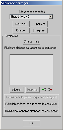

  3. Dans le panneau déroulant Séquence, cliquez sur (Séquence partagée).
    3ds Max ouvre la boîte de dialogue Séquence partagée.
  4. Dans la boîte de dialogue Séquence partagée, cliquez sur le bouton Nouveau.
    3ds Max crée une séquence partagée.
  5. Dans la boîte de dialogue Séquence partagée groupe Paramètres, cliquez sur Ajouter.
  6. Dans la boîte de dialogue de sélection, choisissez tous les bipèdes.
    Les bipèdes que vous avez sélectionnés apparaissent désormais dans la liste. Si vous ajoutez des clips au schéma de la séquence, ils seront partagés par les bipèdes.
  7. Cliquez sur OK pour fermer la boîte de dialogue Séquence partagée.

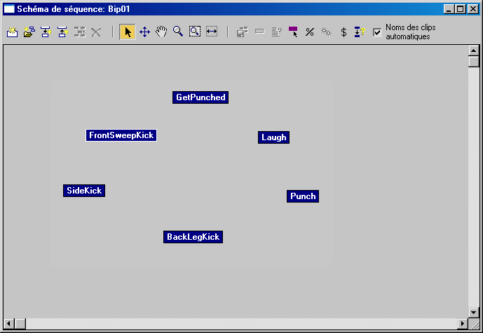

  9. Cliquez sur (Création de clips multiples) et ajoutez au moins trois ou quatre clips au schéma de séquence.
    3ds Max ouvre une boîte de dialogue dans laquelle vous pouvez choisir l'emplacement de vos fichiers BIP.
  10. Après avoir ajouté les clips, cliquez sur (Déplacer les clips) et organisez les clips de manière à ce qu'ils soient plus éloignés les uns des autres. Il sera ainsi plus facile de voir ensuite les transitions.
  11. Cliquez sur (Sélectionner clip/transition) et sélectionnez tous les clips (cliquez et faites glisser le curseur).

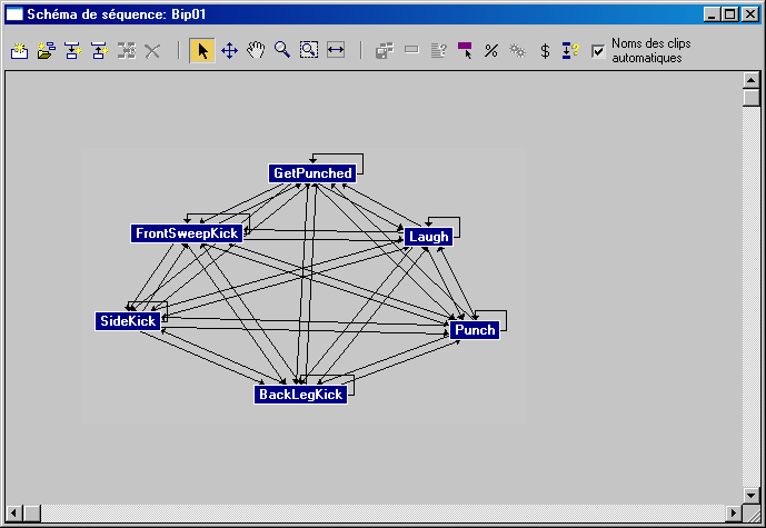

  12. Dans le Schéma de séquence, cliquez sur (Créer toutes les transitions), puis sur Oui lorsque le programme vous demande si vous souhaitez créer des transitions à partir de chaque clip sélectionné.

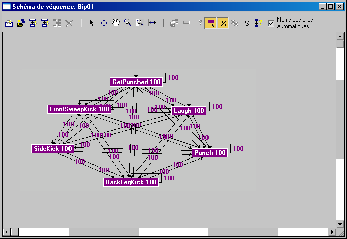

  13. Dans la barre d'outils Schéma de séquence, activez l'option (Sélectionner clip de début aléatoire).
    Toutes les transitions qui lient des clips ont un poids de 100, ce qui signifie qu'elles ont toutes la même chance d'être utilisées de manière aléatoire.
  14. Cliquez et faites glisser le curseur pour sélectionner tous les clips dans la boîte de dialogue Schéma de séquence.
    Les clips deviennent tous violets et un poids de 100 leur est affecté. N'importe lequel de ces clips peut être sélectionné pour le début.
