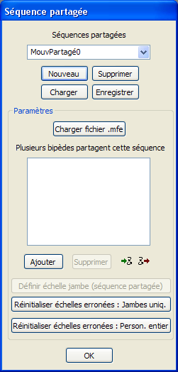

Boîte de dialogue Séquence partagée
Les commandes de la boîte de dialogue Séquence partagée vous permettent d'affecter une même séquence à plusieurs bipèdes. Au lieu de concevoir un script de séquence pour des bipèdes individuels, vous pouvez créer une séquence unique avec tous les clips et les transitions afin de créer un script pour animer plusieurs bipèdes.

Interface
Liste déroulante Séquences partagées
Ces listes répertorient les séquences partagées.
Nouveau
Crée une nouvelle séquence partagée.
Supprimer
Supprime la séquence partagée actuellement sélectionnée.
Les scripts des bipèdes qui partageaient la séquence supprimée seront également supprimés. Ces bipèdes n’auront donc plus de scripts et leur schéma de séquence sera vide.
Charger
Charge une séquence partagée (fichier SMF).
Ce fichier est créé à l'aide de la commande Enregistrer (voir ci-après). Le fichier contient le graphique de la séquence partagée, ainsi que les scripts pour tous les bipèdes qui partagent cette séquence.
Enregistrer
Enregistre une séquence partagée (fichier SMF).
Utilisez cette fonctionnalité pour accélérer la configuration des bipèdes ou la simulation de foule. Créez et affinez une simulation de foule avec des bipèdes qui n'utilisent pas l'option Physique, enregistrez la séquence partagée, chargez ou créez vos membres de foule finaux qui utilisent Physique, puis chargez la séquence partagée. Pour connaître la procédure, reportez-vous à la rubrique Application d'une séquence partagée à un autre groupe de bipèdes
Zone Paramètres
Charger fichier .mfe
Affiche une boîte de dialogue permettant de charger un fichier. Charge un fichier .mfe dans la séquence partagée.
Remarque : Si vous chargez un fichier .MFE, via le panneau déroulant Séquence, dans un bipède utilisant une séquence partagée, un message d'avertissement s'affiche et le bipède est supprimé de la séquence partagée. La séquence nouvellement chargée et les scripts qui lui sont associés seront alors affectés au bipède. La séquence partagée, en revanche, demeure inchangée.
Liste des bipèdes partageant cette séquence
Répertorie tous les bipèdes qui utilisent cette séquence.
Ajouter
Affiche une boîte de dialogue dans laquelle vous pouvez sélectionner les bipèdes devant partager la séquence.
Ajoutez des bipèdes à la liste des bipèdes partageant une séquence. Lorsque vous ajoutez un bipède à la liste, le schéma et les scripts de séquence propres à ce bipède sont supprimés. Le bipède utilisera désormais le schéma de la séquence partagée. Un bipède ne peut utiliser qu'un seul schéma de séquence. Vous devez retirer un bipède de la séquence partagée à laquelle il est actuellement affecté avant de pouvoir l'ajouter à une autre séquence.
Supprimer
Supprime de la séquence partagée courante les bipèdes sélectionnés dans la liste.
Les scripts de ces bipèdes sont également supprimés. Le schéma de séquence de ces bipèdes est alors vide.
Placer bipèdes multiples dans la séquence
Active le mode Séquence pour les bipèdes figurant dans la liste.
Le mode Séquence doit être activé pour que le système Crowd puisse calculer le mouvement. Cette option vous permet de facilement activer le mode Séquence pour plusieurs bipèdes.
Supprimer bipèdes multiples de la séquence
Désactive le mode Séquence pour les bipèdes figurant dans la liste.
Définir échelle jambe (séquence partagée)
Adapte la séquence globale à l'échelle du bipède actuellement sélectionné dans la liste. Une fois que vous avez cliqué sur ce bouton, l'échelle des jambes du bipède sélectionné sera correctement définie, bien que les autres bipèdes puissent ne pas être correctement proportionnés.
Réinitialiser échelles erronées: Jambes uniq
Redéfinit l'échelle des jambes des bipèdes qui ne sont pas correctement proportionnés de façon à les adapter à la séquence partagée.
Réinitialiser échelles erronées: Person. entier
Redéfinit toute la structure des bipèdes dont l'échelle est incorrecte de façon à ce qu'elle corresponde à celle du bipède correctement proportionné.
Lorsque vous ajoutez le premier bipède à la séquence globale, le système s'adapte à la taille de ce bipède. Si vous ajoutez par la suite un bipède dont l'échelle des jambes ne correspond à celle du premier, la mention " échelle incorrecte " apparaît à côté du nom de ce bipède dans la liste.
Tous les bipèdes destinés à une séquence partagée doivent respecter la même structure et échelle au niveau de la partie inférieure du corps.
