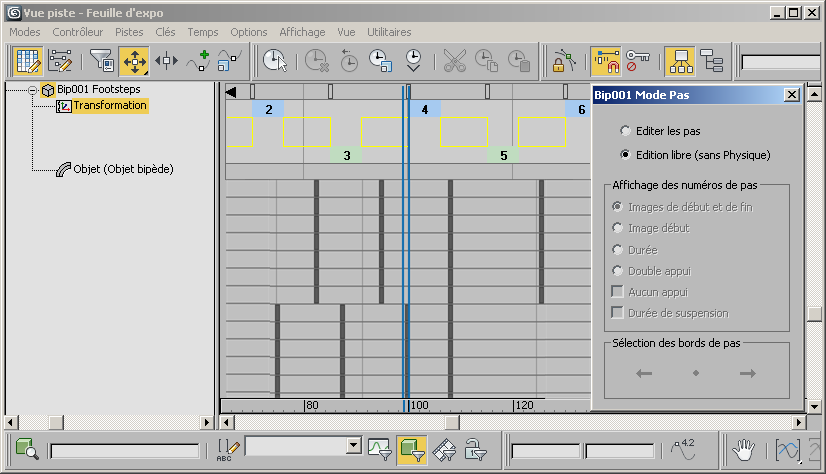

Pour neutraliser la gravité pendant une période de suspension, vous pouvez créer une période libre dans votre animation. Pendant une période libre, vous pouvez animer le bipède en mode libre. Cela permet notamment de le positionner n'importe où dans la scène, quelle que soit la longueur de la période de suspension.

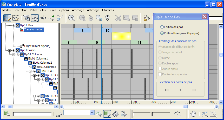

L’éditeur de feuille d’expo de la vue piste permet d’insérer une période libre entre des pas. Pendant une période libre, la dynamique verticale (effet de la gravité) est neutralisée et les clés Verticale corps utilisent plutôt la dynamique spline.
Conversion d'une période de suspension en mode libre :
Vue piste - Feuille d’expo dans le menu de 3ds Max.
Un rectangle jaune évidé apparaît dans chaque période de suspension à l’intérieur de la vue piste.
Aucune dynamique verticale pendant la période libre, puis retour à la dynamique verticale pendant la période de suspension suivante.

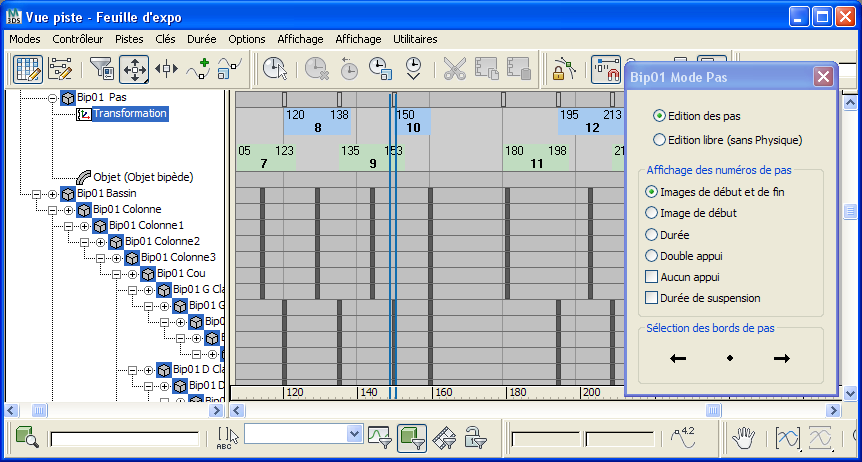

Pour modifier la synchronisation des pas après la création d'une période libre, vous devez choisir l'option Edition des pas dans la boîte de dialogue Mode pas.
