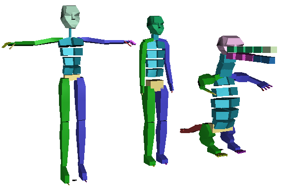

Un modèle de bipède est un personnage à deux jambes : un être humain, un animal ou une créature imaginaire. Chaque bipède est constitué d'une charpente conçue pour l'animation, créée sous la forme d'une structure hiérarchique liée. Son squelette comporte des propriétés particulières qui permettent d'animer immédiatement le bipède. Comme les êtres humains, les bipèdes sont conçus pour marcher en position debout, même s'il est possible de les utiliser pour créer des créatures à plusieurs pattes. Les articulations du squelette se limitent à celles du corps humain. Le squelette du bipède est également étudié pour être animé avec le mode Pas de character studio, ce qui permet de résoudre le problème bien connu de la fixation des pieds au sol.

Lorsque vous créez un bipède, vous pouvez modifier n'importe quel paramètre par défaut utilisé pour définir sa structure de base. Les paramètres par défaut, Bras, Segments de cou, Segments de colonne, etc., sont destinés à un personnage humain.
Si vous activez l'option Fichier .fig le plus récent, le bipède créé utilise les paramètres mémorisés dans le dernier fichier .FIG (personnage) que vous avez chargé.
