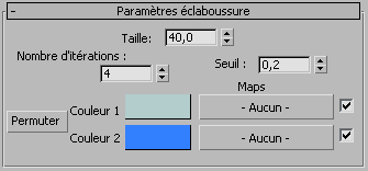

Interface
Taille
Les dimensions relatives des éclaboussures de peinture. Utilisez cette option pour adapter les éclaboussures à votre géométrie. Valeur par défaut : 40.
Nombre d’itérations
Le nombre de fois où la fonction fractale est évaluée. Le niveau de détail des éclaboussures et le temps de calcul sont proportionnels à ce nombre. Valeur par défaut : 4.
Seuil
Détermine la proportion dans laquelle la Couleur 1 est mélangée à la Couleur 2. A 0, seule la Couleur 1 s’affiche; à 1, seule la Couleur 2 s’affiche. Valeur par défaut : 0,2.
Permuter
Intervertit les deux couleurs.
Couleur 1
La couleur d’arrière-plan.
Couleur 2
Couleur des éclaboussures de peinture.
Pour changer de couleur, cliquez sur l’un des échantillons de couleur et utilisez le Sélecteur de couleurs qui s’ouvre.
Textures
Cliquez pour attribuer une texture à la place de l’un des composants de couleur. Activez ou désactivez chaque texture à l’aide de la case à cocher correspondante (lorsque cette case est désactivée, le composant de couleur associée à la texture Eclaboussure est rétablie).
