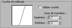

Dans le panneau déroulant Paramètres mélange, le paramètre Quantité mélange est inactif tant qu’une texture est affectée à ce paramètre. Si l’option Utiliser courbe est désactivée, la texture de contrôle est utilisée telle quelle. En revanche lorsque cette option est activée, vous pouvez décaler l’effet de dégradé de la texture de mélange d’un côté ou de l’autre pour révéler les sous-textures.
Pour déterminer le taux de mélange à l’aide d’une courbe :

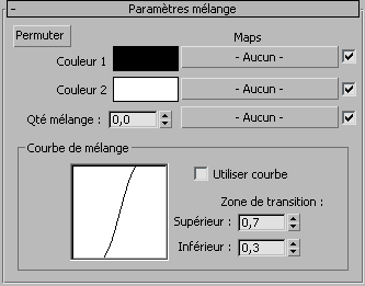

[Textures] permet de sélectionner ou de créer les bitmaps ou les textures procédurales à mélanger au lieu de chaque couleur.
Les zones noires de la texture révèlent la couleur 1 et les zones blanches de la texture, la couleur 2. Les valeurs grises révèlent des mélanges intermédiaires.
Les cases à cocher permettent d’activer ou de désactiver les textures qui leur sont associées.
Détermine la proportion du mélange. Une quantité mélange de 0,0 signifie que seule la Couleur 1 est visible sur la surface ; une quantité mélange de 100,0 signifie que seule la couleur 2 est visible. Vous pouvez aussi utiliser une texture à la place du paramètre Quantité mélange. Les deux couleurs se mélangeront à un degré plus ou moins important selon l’intensité de la texture.
Ces paramètres permettent de définir si la transition entre les deux couleurs à mélanger est graduelle ou brusque. (Ceci est significatif uniquement si vous avez appliqué une texture à Quantité mélange).
