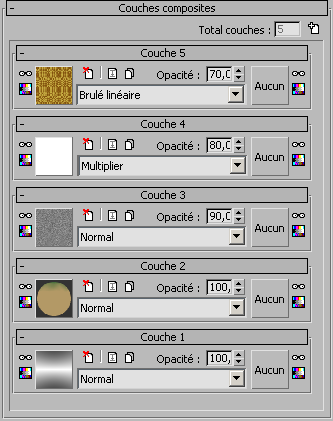

Ce champ numérique indique le nombre de couches de texture. Pour ajouter une couche au-dessus de la pile de couches, cliquez sur le bouton
La texture Composé utilise un panneau déroulant séparé pour chaque paramètre de couche, avec autant de groupes de fonctions qu’il y a de couches. Chaque panneau déroulant de couche porte un nom optionnel suivi de "Couche", puis du numéro de la couche.
Les couches s’appliquent par ordre croissant; l’organisation en couches dans le matériau reflète l’ordre des couches dans l’interface. La Couche 1 est celle la plus basse; la Couche 2 se trouve immédiatement au-dessus de la Couche 1, etc.
Les compositions de texture s’organisent en couches dans le même ordre. La Couche 2 modifie la sortie de la Couche 1; la Couche 3 modifie la sortie de la Couche 2, etc.

La transparence relative des parties non masquées de la couche. A 100, la couche est totalement opaque. Dès que vous diminuez la valeur Opacité, un plus grand nombre de couches apparaissent.
Pour attribuer une texture Masque à la couche, cliquez sur ce bouton puis utilisez le navigateur de matériaux/textures. Le masque fonctionne comme la texture Masque : les zones noires sont transparentes, les zones blanches sont opaques et les zones grises permettent d’obtenir différents degrés de transparence. À titre d’exemple, si la couche correspond à une décalcomanie, la zone d’image de la décalcomanie doit être blanche et le reste de la texture d’image doit être noir afin que les couches sous-jacentes apparaissent.
